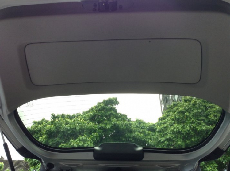

Xe innova of e đèn thắng trên cao bị tèo nhưng e ko bik tháo ốp để thay bóg như ghế nào , a nào có kn chỉ giúp e , e thank nhìu

bác cho e cái hình e sẽ hướng dẫn đầy đủ, nhớ chụp cả phía trên và từ sau cách cửa nữa nhé

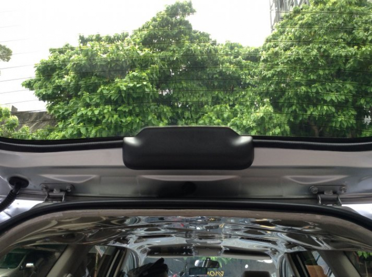

vâng, đèn này chỉ liên kết theo dạng điểm bắt chứ ko có bulong hay ốc gì cả nên bác cứ tự tin mà tháo. Với rất nhiều xe e đã làm thì có 2 loại và cách tháo với từng loại là khác nhau. Loại thứ nhất là bác cầm thẳng vô miếng nhựa đó rồi kéo mạnh theo chiều thẳng xuống, và loại thứ 2 là có điểm nhấn và tháo. Với bác chắc chưa tháo bao giờ nên có lẽ khó lấy đc cảm giác lúc giật miếng nhựa đó, nếu run tay thì đừng có làm bác ạ, không gẫy cái lẫy ở phía sau thì lúc lắp vào nó lỏng lẻo lắm, bác chụp gần cái miếng nhựa cho e xem.
