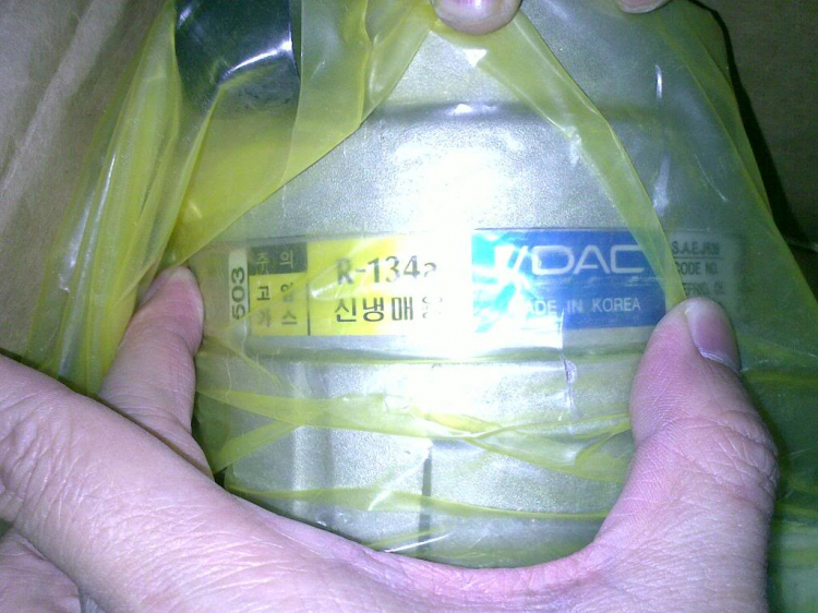

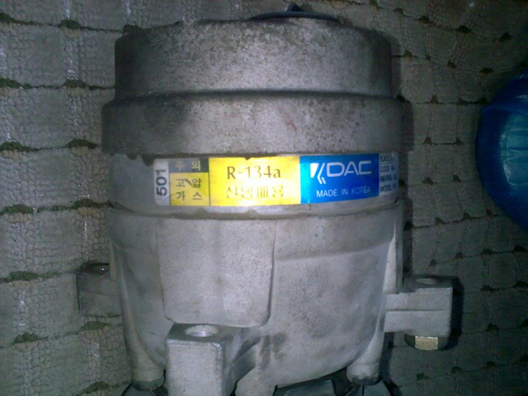

Lốc gin theo xe nó thế này, bác so sánh xem có đúng không nhé.

Nếu lốc KIA còn, mà bị bó thì bác kiếm thợ sửa lại. Nếu hỏng thì thợ điều hòa có thể kiếm lốc khác chế vào - không nhất thiết lốc WG (vì đồ Suzuki chính hãng đắt đấy). Thậm chí vài tháng trước em còn kiếm được đồ KIA thay thế.

Thanh_Mobile nói:Bác chụp = cái gì mà nét thế, lên cả hết ... chỉ tay rồi kìa
Điện thoại nhà em đấy bác ạ
