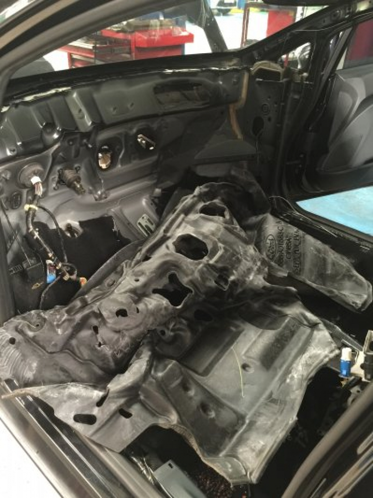

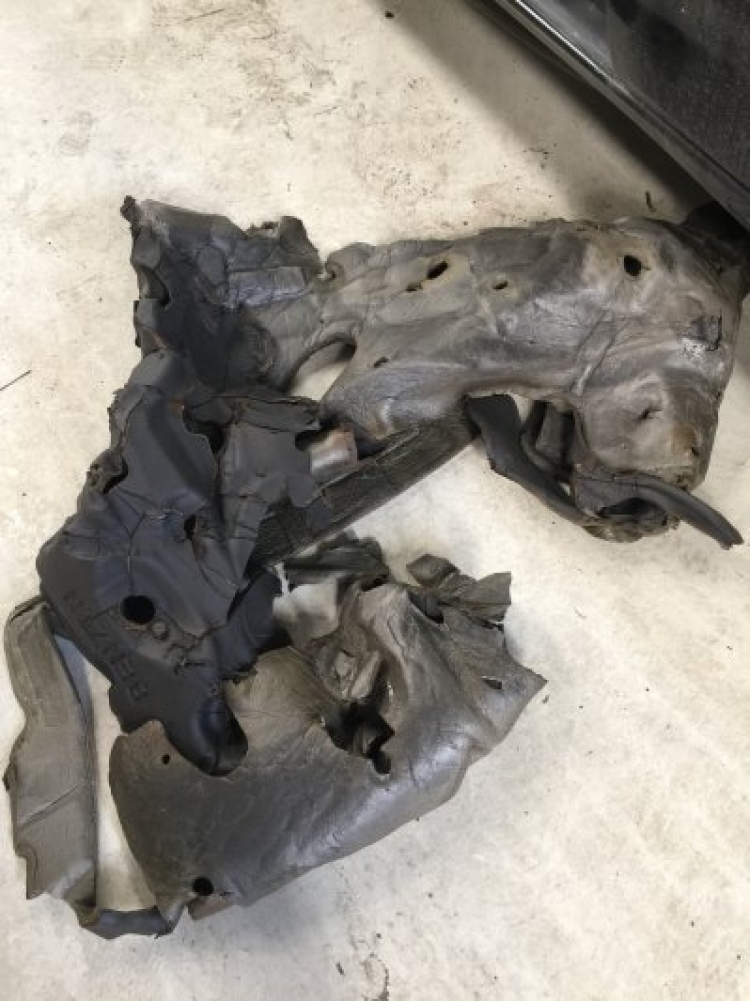

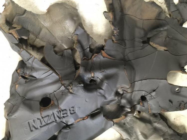

Thủ phạm của mùi hôi là đây

Thay đã được 4 tuần, mùi hôi giảm hơn 90%
