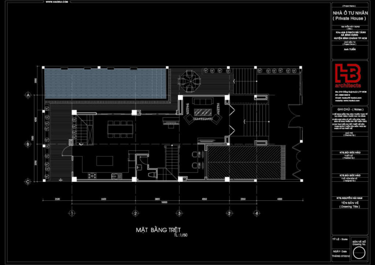

Vừa xong tầng trệt nhà a Tuấn 394, cám ơn a Vũ Blackstorm đã tư vấn về kết cấu , a Luyện Caibang_2004 về hồ bơi , Ngoinhaxanh về vật tư hoàn thiện và đặt biệt kịch liệt cám ơn chủ nhà đã ứng tiền nhiệt tình cùng cafe và cơm trưa hàng ngày .
Mặt bằng
