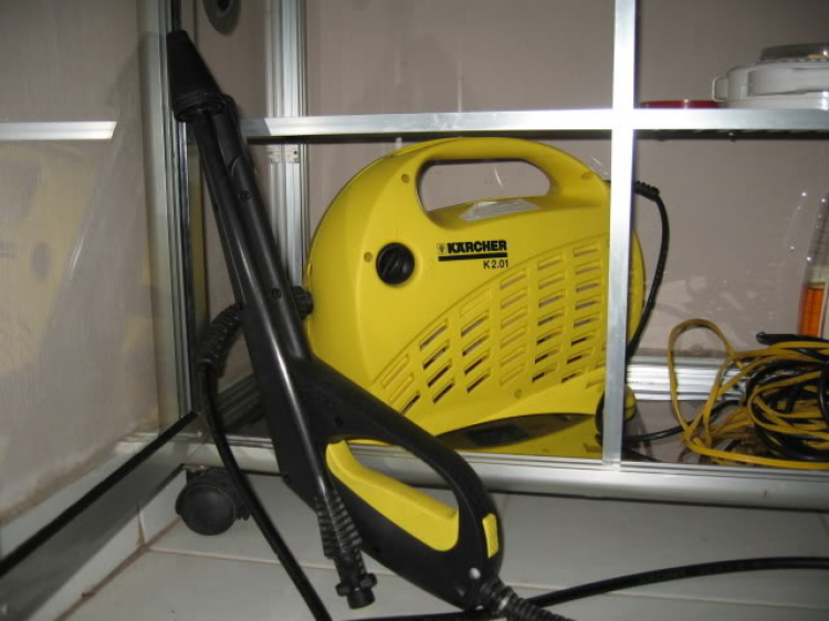

Em thì thường tự rửa xe, lâu lâu mới đi tiệm để rửa gầm. Lý do em tự rửa xe không phải vì tiết kiệm mà là vì:
1. Em xem đây là thú vui, thỉnh thoảng làm việc tay chân cho nó khỏe người:D:D:D
2. Tiệm rửa và vệ sinh nội thất không thể sạch bằng em được :D Em ghét nhất là khăn của nó để lại lông vải đầy bên trong xe. Lần nào đi rửa xe về em cũng phải lau chùi lại.
Em quyết định sắm sửa đồ chơi để tự hành nghề chăm sóc sắc đẹp cho vợ 2 vậy.
Máy xịt cao áp hiệu Kracher (của Đức), nhưng lâu lâu mới dùng vì phải tháo lắp và tia nước thì lại quá mạnh, xịt thử vào tay mà nghe đau rát. Khi xịt em phải để súng phun cách xa khoảng 1,5 mét.

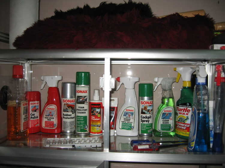

Mỹ phẩm cho vợ 2.

Mỹ phẩm cho vợ 2 gì mà nhiều vậy ah pác? Chắc pác chơi đủ bộ collection của Sonax luôn rùi wá!
Em chỉ có nước rửa xe, clear view, turtle wax, rubber protectant, and leather protectant, bấy nhiu đó thui mà mỗi lần rửa xe em mất gần 1h30 đó. pác mà sử dụng hết mấy cái mỹ phẩm đó cho mỗi lần rửa xe chắc mất cả buổi
về thảm sàn xe, đây là bộ phận dễ bẩn và phát sinh mùi khó chịu nhất. vậy nên em có 1 cách cũng rất ư là hiệu wả, rẻ tiền và cực thơm thước xả Co luôn. Đó là mỗi lần em lấy thảm ra, chà mạnh bằng bàn chải to, sau đó ngâm vào xô nước lớn + 2 phần Comfort , ngâm khoảng 30ph (trong thời gian đó thì mình rửa xe), sau đó đem phơi khô. đảm bảo "cool"
các pác hãy thử cách này đi, sẽ thấy vợ 2 sạch sẽ và thơm tho như thế nào mỗi sáng bước và xe. Goodluck!!
