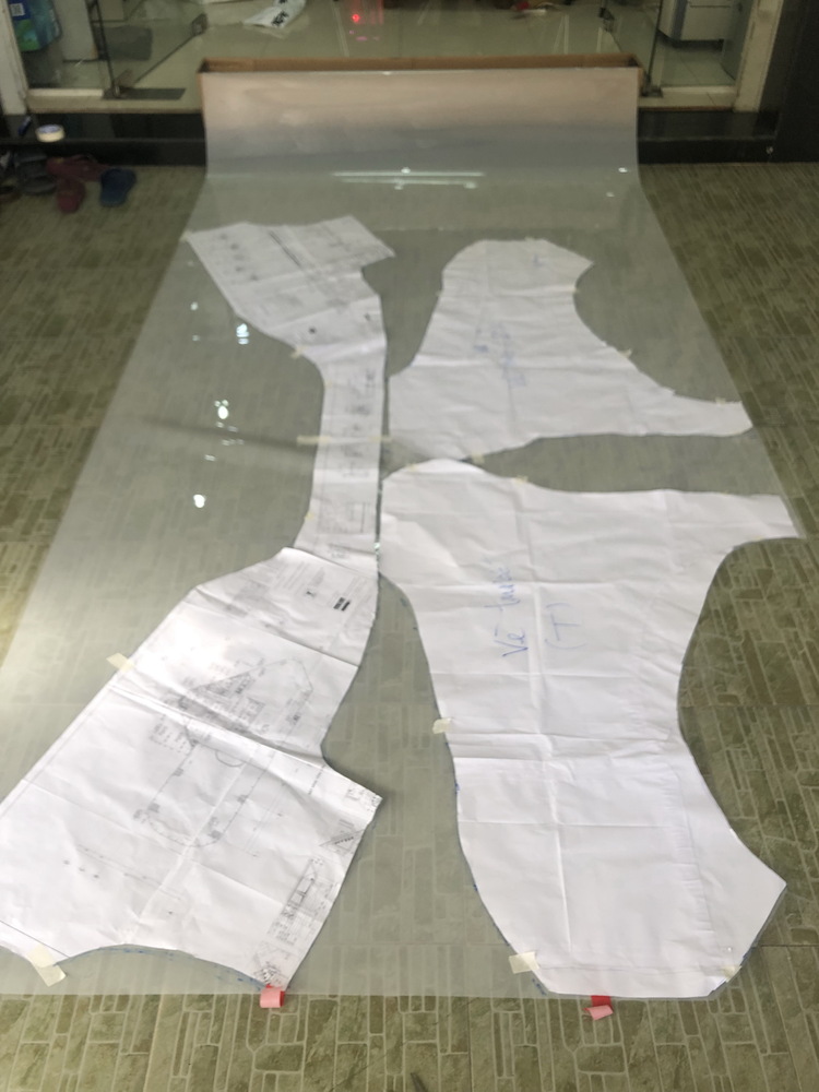

PPF nó dai lắm, chỉ co giãn chút xíu thôi. Mấy chỗ cong, chuyển tiếp sang mặt phẳng khác thì phải chia mảnh ra. Ví dụ để dán cái đèn thì mềnh chia ra thành 4 miếng dán. Lấy giấy ướm vào lấy mẫu để cắt miếng PPF.Mấy chỗ bo cong dán sao vậy bác?
Hình bên dưới là lấy mẫu cái cản trước và 2 cái vè trước. Làm kiểu nghiệp dư này thì khi dán cái cản trước miếng PPF sẽ vào êm không bị đùn phải co kéo như thợ chuyên nghiệp khi họ cắt 1 miếng hình chữ nhật dài và hẹp. Thợ chuyên nghiệp họ không có thời gian rảnh đâu mà làm như vậy. Cách của mềnh dư ra mấy miếng nhỏ dán được 1 chiếc AB và 1 chiếc dream luôn.
