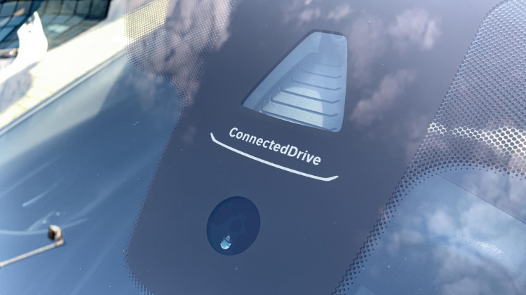

2./Xe phải có Camera Conneted Driver (Kafas2) Giống hình.
Tính năng của BMW 520
Camera sẽ đọc biển báo thực tế trên đường rồi so sách với Biển báo trên Data Map, nếu dữ liệu từ DataMap khác với camera hình thấy thì xe ưu tiên hiển thị dữ liệu của Camera.

Hôm cuối tháng 1-2020 mình đi bảo dưỡng có xem xe trưng bày. Không thấy xe nào có hết bác. Seri 7 và x7 cũng không có. Nếu xe nào có đọc thông tin biển báo giao thông (SLI) thì kính lái phải có Camera ít nhất Camera giống hình dưới này. Chức năng này mà trang bị cho đúng thì thay kính lái, camera kafas2 , ECU kafas2, mã FSC kích hoạt chức năng..... không ít tiền đâu nha.
