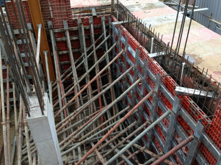

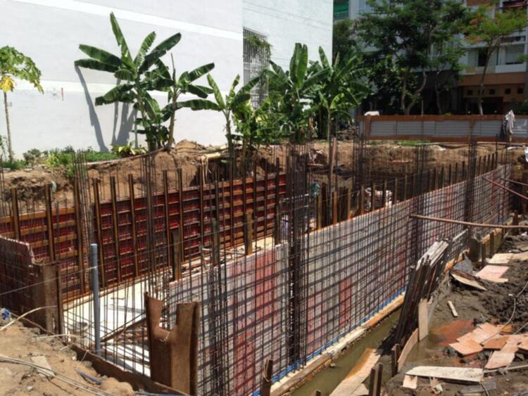

<<< bố trí mạch ngừng ngay mặt sàn,nâng lên chi bác,khu này ngay phú mỹ hưng,ép cọc bê tông ly tâm
hình thi công nè bác
TPHCM Tư Vấn Thiết kế Thi Công Xây Dựng

Bác không biết waterstop chỉ có tác dụng khi được lắp đặt như thế nào nên nói vậy.
Nếu cạnh dưới của tấm nhựa đó bằng cao độ mặt trên của sàn bê tông như trong hình là sai nghiêm trọng đó bác.
Ở vùng đất có dung trọng đẩy nổi thấp hoặc áp lực nước ngầm chưa đủ lớn, chiều sâu chôn đáy hầm nông thì không xảy ra hiện tượng thấm nếu có đặt waterstop sai cấu tạo.
Mạch ngừng của vách hầm thường cao hơn cao độ mặt trên bê tông đáy hầm khoảng 300 để đặt waterstop đảm bảo cấu tạo.

<<< vậy là bác không biết tí gì về phân bố mạch ngừng,chỉ thấy người ta làm,bắt chước làm theo
- mạch ngừng để phân đoạn,phân đợt đổ bê tông,bố trí làm sao cho giễ thi công và ít tập trung ứng xuất nhất và sau này giễ sử lý cấu tạo,thường các công trình bể nước lớn,ứng xuất tập trung ngay góc đáy và thành bể lớn,xảy ra hiện tượng phá hủy ngay góc,nên tránh chỗ này,còn công trình này áp lực đất và nước nhỏ,không nhất thiết đặt ngay đó
- nếu lên 300 phải đặt ván khuôn,copha thành chỗ này,quá trình thi công lâu,vì phải chống thành và lắp đặt copha nữa
-chứ bác cứ theo lý thuyết trên trường là đúng,nhưng phải biết lúc nào đặt chỗ này,lúc nào đặt chỗ kia,phải ra thi công thực tế,tính toán chi phí nhân công,và lắp đặt copha,bác mới hiểu được :)

Phần tô đậm bác nói rất đúng.
Bác tính sao mà đặt tấm ngăn nước như trong hình. Đặt vậy thì ngăn nước thế nào (nếu phần tiếp giáp giữa đáy hồ và thành hồ bị thấm), vì khi đặt vậy, phần tấm ngăn nước ngậm vào bê tông đợt đầu chỉ khoảng 3-4cm (do đụng cốt thép lớp trên của sàn hầm). Trong tất cả các hướng dẫn của Sika, Siêu Cường đều không cho phép đặt vậy.
Với mạch ngừng đầu tiên khi thi công đáy hầm và thành hầm đều phải ghép coffa lên 300 như bác nói.
