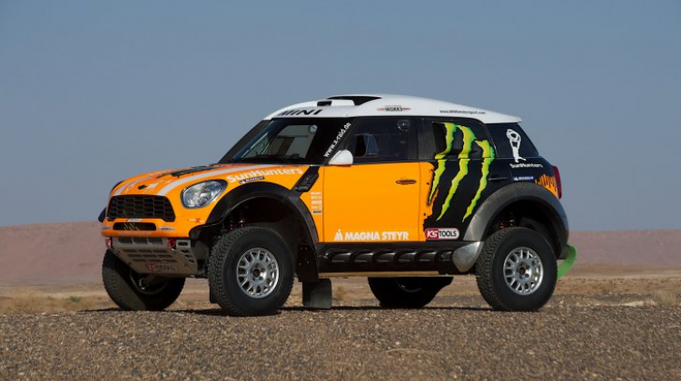

1. Nâng khung gầm bằng các bộ lift kit dùng spring coil và các hardware để nâng...thường dùng để nâng xe cao tối đa như các xe pick up độ, hay xe chạy Paris Dakar, có thể nâng đến 4-6". Mục đích dùng để tăng tính hầm hố, discorvery, chạy offroad...Do đó các chi tiết và part theo kit được thiết kế chắc chắn, bền bỉ hơn. Bạn có có đi đến bất kỳ nơi đâu bạn muốn với cách nâng gầm xe kiểu này. Với bộ này việc xe cao và hầm hố là điểm đặc trưng.
tư vấn nâng gầm xe mini countryman

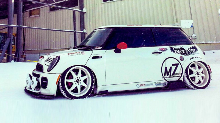

2. Nâng hạ bằng air lift suspension (Mình không dùng từ nâng gầm): dùng bóng hơi thay lò xo để có thể nâng hạ xe trong khoảng 1-2" và thiết kế để chạy đường phố là chủ yếu, tùy chất lượng mà độ êm ái mang lại rất nhiều hay ít. Nó không được thiết kế để chạy off road như bộ trên nhưng bù lại nó có thể nâng hạ tùy theo ý mình. Do dùng bóng hơi thay lò xo nên việc thay thế bóng hơi hỏng phải thay thế là thường xảy ra, chi phí bảo dưỡng cũng hơn hẳn bộ trên. Với bộ này thì việc hạ thấp xe là điểm ấn tượng và đặc trưng - kg ai dùng bộ này để nâng cao xe cả.
