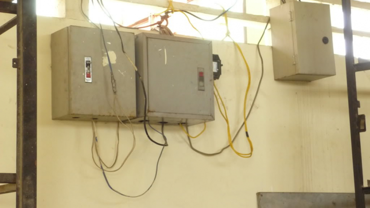

Tất cả hình ảnh là thật được gom góp trong quá trình khảo sát và thẩm định thực tế

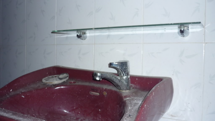

Cái này em mới làm hồi sáng !
Hãy chú ý các ốc vặn giữ Lavabo.Nếu bị hư hỏng do sét gỉ,lỏng tắc kê thì thay ngay kẻo sẽ bị sập đổ bất kể khi nào và có thể gây ra cho bạn tai nạn do mảnh vỡ.

* Hãy bố trí các tủ điện vừa tầm với cho việc thao tác,thẩm mỹ và an toàn trong sử dụng.Đảm bảo các dây,mối nối phải chắc chắn.

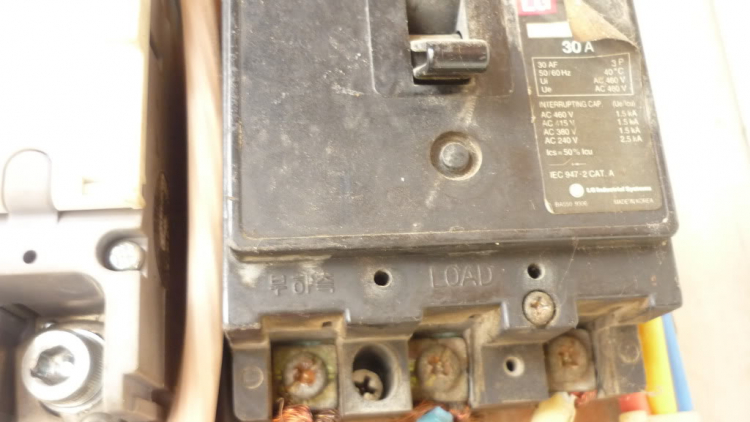

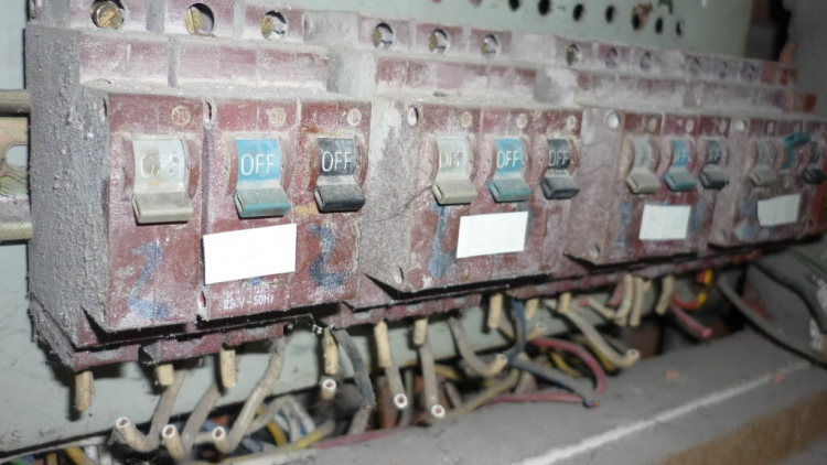

* Hãy loại bỏ ngay các thiết bị đóng/cắt có vấn đề về chất lượng và tuổi thọ

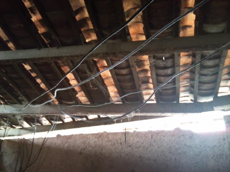

* Các dây dẫn phải đặt trong ống nhựa cách điện đạt tiêu chuẩn chịu được mưa nắng nếu để ở ngoài trời.Không được treo néo vào bất cứ thứ gì ngoài chất liệu chuyên ngành như nhựa,sứ cách điện hợp chuẩn
* Các mối nối phải so le nhau,tiết diện dây phải bằng hoặc lớn hơn phụ tải

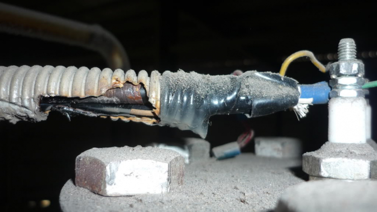

Cách đấu nối không đúng quy chuẩn,chất lượng kém của vật liệu có thể sẽ như thế này

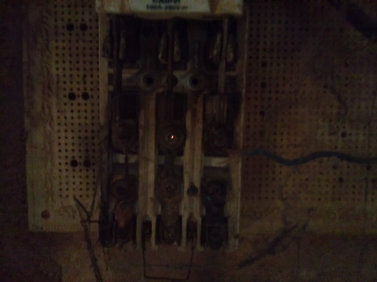

Những thiết bị đóng cắt như thế này sẽ là một mối nguy hại cho tất cả những ai thiếu hiểu biết hoặc cố tình tiết kiệm
Sự tạm bợ và tiết giảm chi phí đôi khi phải trả giá rất đắt bằng tài sản cả đời tích góp và tính mạng của chính mình hoặc người khác.

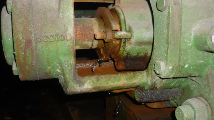

Những rò rỉ của máy bơm nước không những làm cho chúng ta thất thoát nguồn nước mà còn làm gia tăng nguy cơ bị điện giật

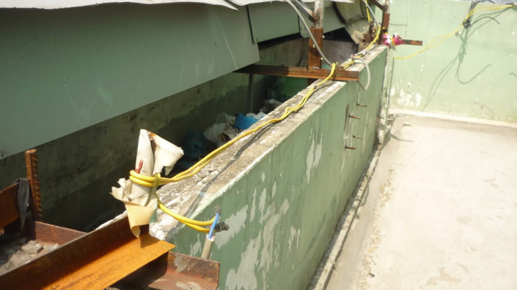

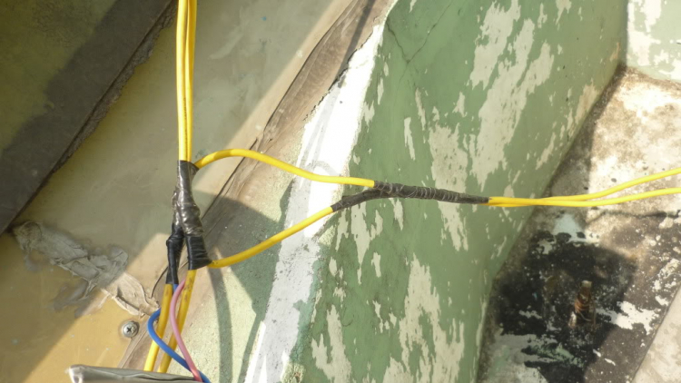

Các dây dẫn phải gọn gàng,nếu thừa phải cắt bỏ.Nếu là dự phòng phải cuốn gọn đúng cách và luôn đảm bảo rằng : Nó hoàn toàn được cắt điện.
