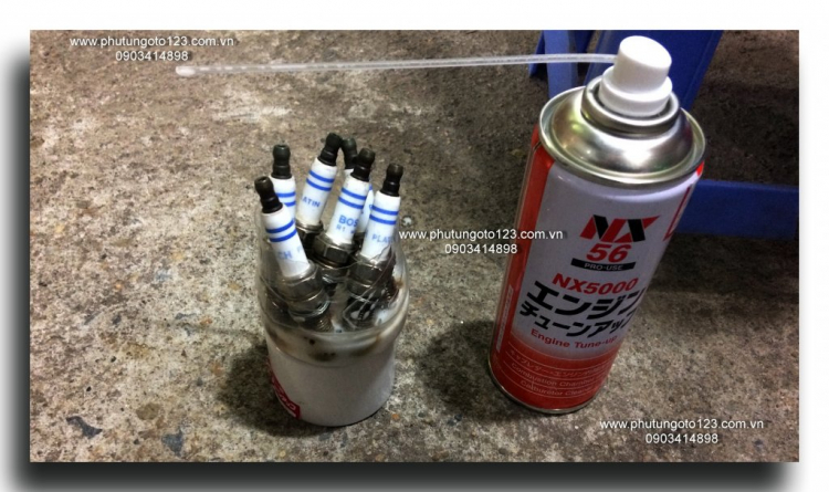

Sau 7 năm làm việc với gần 10 vạn km em quyết định vệ sinh buồng đốt cho vợ 2 bằng dung dịch NX5000 có xuất xứ từ Nhật bổn có giá về đến Vn 250k/ bình...
Bước 1. Mở lắp capo lên vào tháo 6 con mobin đánh lửa ra, tiếp theo tháo 6 con bugi ra cho vào ngâm dung dịch NX5000 trong 40p
Bước 2. Bơn trực tiếp dung dịch NX5000 vào buồng đốt ngâm trong 40p
Bước 3. Dùng máy hút dung dịch và cặn bán ở thành buồng đốt ra ngoài
Bước 4. Lắp bugi và mobin đánh lửa vào và khởi động xe cho nổ tự do 5p. Hết
Chú ý. Bước 2 và bước 3 làm đi làm lại 3 lần cho sạch
