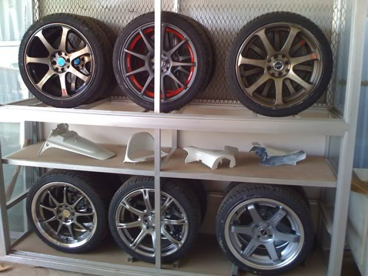

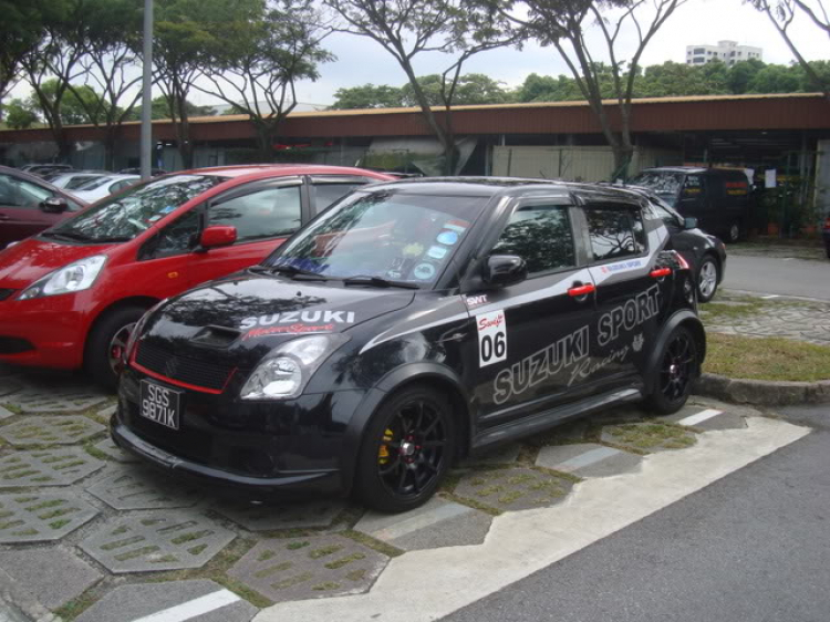

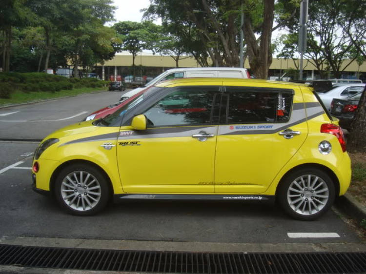

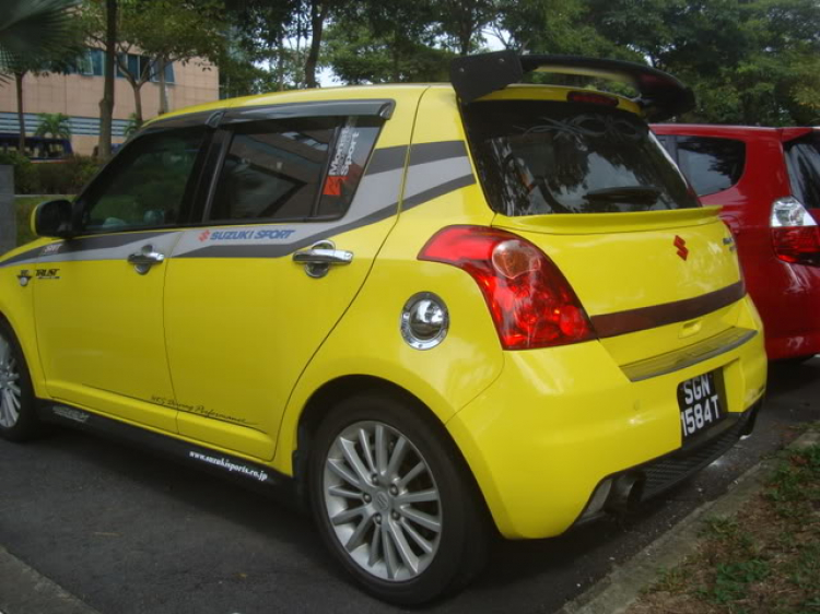

Su Swift của bác dư sức lên 17, bác nên gắn vỏ 205/45R17 là hợp lý cho xe bác, bác ra coi chiếc Swift Rally đang gắn mâm 17 đó, vô tư đê. Nhưng mâm 4 lỗ hơi ít kiểu để lựa chọn nha bác, em có mấy bộ mâm 17" 4 lỗ này giới thiệu với bác luôn (VN chưa có đâu nhé)

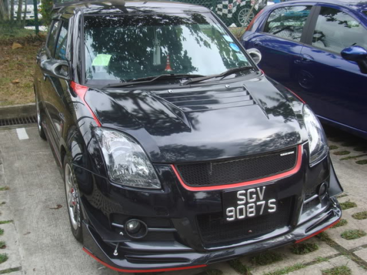

tặng bác vài tấm Swift đẹp, mâm to

@Wit Diablo: Cám ơn bác nhiều nhé, rất đẹp , khi nào độ xong bộ đèn trước, có lẻ nên nghĩ đến độ bộ mâm 17" . Qua Thai lan có gì của Swift, bác thấy vừa ý thì pm mình hé. Quên nữa, bác Wit nhớ tư vấn mình thêm bộ Xenon bác nói nhé. Thanks
