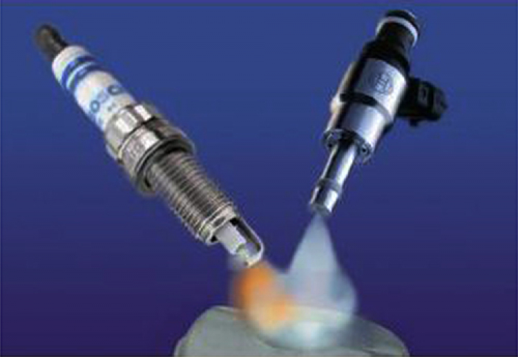

- Không chỉ thế, tình trạng mùi xăng sống trở nên rất nồng, thì rất có khả năng kim phung xăng trên xe ô tô bị bẩn, dẫn đến nó bị tắt, nghẹt xăng, xăng ra khỏi kim phung nằm ở dạng những giọt lớn không được cháy hết ở trong buồng đốt, nên khi thoát ra ngoài bô xe sẽ có mùi xăng rất nặng.
