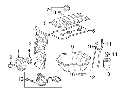

Cái này bên phải xe mà bác .Hầu hết máy xe 2.4 đều xì nhớt mặt cam bên tài hết bác à.Nếu thành giọt thì tháo mặt cam ra làm keo lại sẻ hết còn chỉ ẩm ẩm nhớt thì bác cứ chạy đi chẳng sao cả.

Em bị nhầm, cái này chính xác là bên người ngồi chứ ko phải ben tài( em nhầm).
Mặt cam bác nói là head gasket đúng ko?
Bình dầu trợ lực tay lái thì ống dẫn dầu có bị rịnh 1 lần rồi vì lâu ngày ống bị lão hoá chổ khớp nối vo bình dầu, và em đã thay ống dẫn dầu tay lái trợ lực rồi.
Cái ốp bằng hợp kim nhôm số 3 đó bác.Khi thay là thay luôn ron nắp suppap
