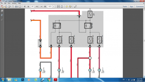

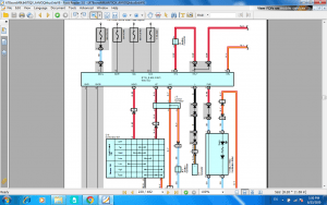

ý bác "cục hàn kín" là hộp cầu chì phải ko ạ? cái này mà mua hãng thì hơi khoai, mà tìm hàng bãi cũng khá hiếm. Với lại vấn đề e nghĩ ko ở cái rơ le vì rơ le đóng mở bình thường, đèn vẫn bật tắt bình thường.Vậy nói chung là bạn muốn tốn tiền thay hay chế độ sửa lại từ đường điện chính ?
Đó là vấn đề tài chính, tôi nghĩ là xe mới hay cũ để sửa sang độ chế là tùy vào chủ xe mà thôi
Về relais các bạn cũng phải biết relais mạch hở, mạch kín, ngay cả độ trể (temporisateur) của đường điện thì mới chế độ được .
Tại sao bạn kh tìm 'cục hàn kín' với thông số và đánh tìm trên mạng ? mua về gắn vào là xong ?
