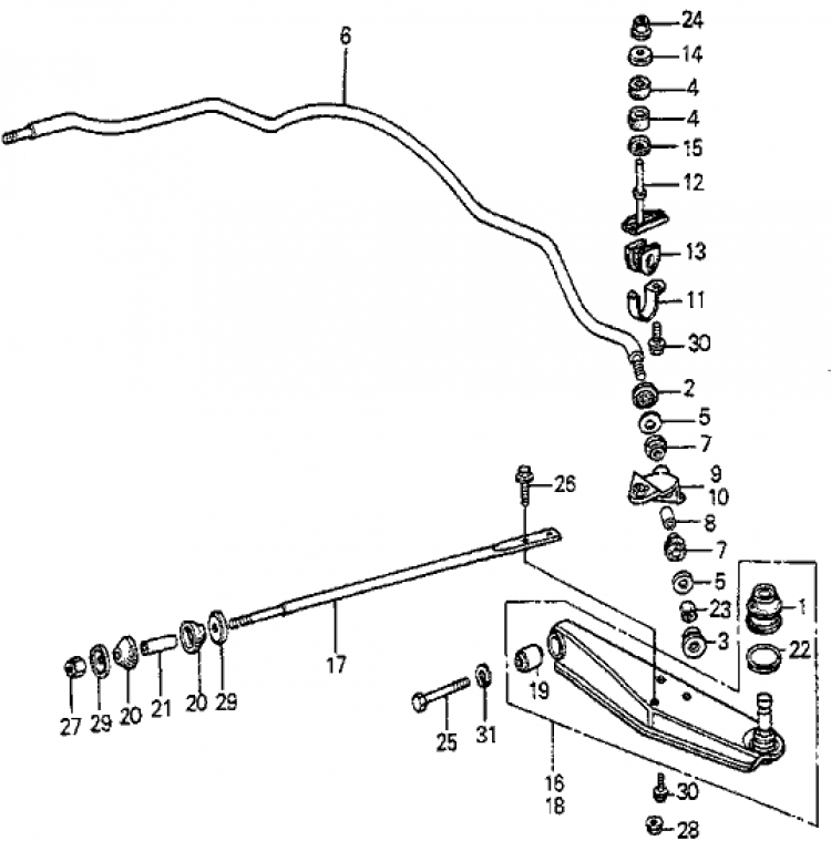

Hi các Bác!
Có em đây ạh, em diễn giải lại ý của Bác sunny Trần:
Bác chủ xe kiểm tra lại độ xê dịch dọc ( xê dịch tới/lui theo chiều dọc của xe) của từng bánh xe phía trước. Bác nhìn dưới gầm sẽ thấy mỗi bên bánh, nối từ tay đòn 18 (lower control arm) ra khung xe sẽ có thanh 17 (radius rod- thanh giằng dọc). Xét cái thanh này, ở đầu phía khung xe sẽ có hai miếng chận 21 kẹp ở giữa là khung xe và hai cục cao su 20, cả mấy món này được lồng vào cái ống lót 21. Nếu cục cao su bị teo, thì sẽ tạo khe hở giữa khung xe và mấy miếng chận do chiều dài ống lót lúc này lớn hơn chiều dày của cục cao su. Điều này làm cho khi tăng giảm ga (hoặc khi phanh) sẽ gây ra lực dọc làm cho tay đòn 18 xê dịch dọc theo xe, tức là là bánh xe giật dọc gây ra xe bị xỉa.
Nói lòng vòng, nhưng Bác nhìn hình và nhìn vào chiếc xe sẽ hiểu rõ vấn đề.
Chúc Bác thành công!
