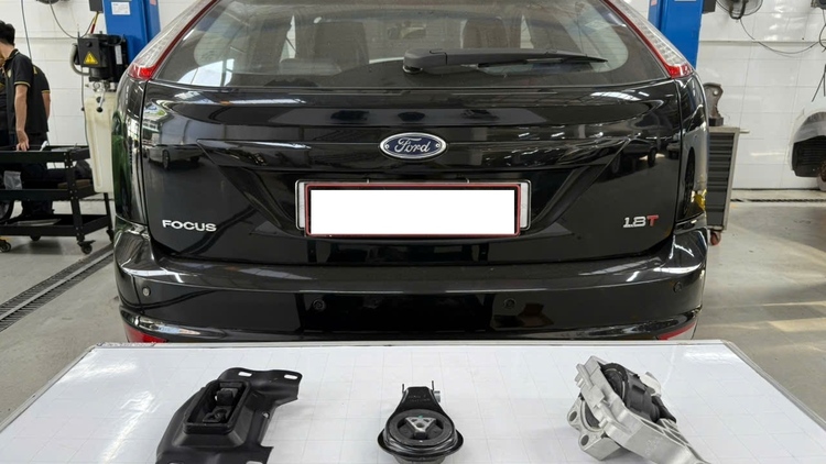

Chào anh em,
Gần đây mình có gặp vài chiếc xe vào gara kiểm tra do rung nhẹ khi chờ đèn đỏ, hoặc nghe tiếng "cộc nhẹ" khi vào số. Khá nhiều bác nghĩ là do điều hòa, hoặc lỗi nhẹ ở động cơ, nhưng kiểm tra kỹ thì lại là... cao su chân máy bị chai cứng.
Mình chia sẻ lại ở đây vài điểm để anh em tham khảo, biết đâu giúp ích được cho ai đang có triệu chứng tương tự
Cao su chân máy là gì?​
  • Là bộ phận gắn giữa động cơ và khung xe
  • Có tác dụng giữ máy cố định + hấp thụ rung động
  • Trên xe thường có từ 2 đến 4 chân máy tùy dòng
⚠️ Dấu hiệu nhận biết cao su chân máy yếu:​
✔️ Rung nhẹ khi đề máy hoặc chờ ga
✔️ Tiếng "cộc cộc" nhỏ khi vào số (đặc biệt số lùi)
✔️ Động cơ lắc nhẹ nếu mở nắp capo lúc máy đang nổ
✔️ Cabin rung khi bật điều hòa, đặc biệt khi xe cũ > 5 năm

Khi xe chạy đường dài, trời nắng, tải nặng – quạt két nước quay mạnh, động cơ nóng hơn, nếu chân máy yếu → dễ phát sinh rung động tăng bất thường.
→ Mình từng thấy một số xe Camry, Civic, Sorento rung do đúng nguyên nhân này.
