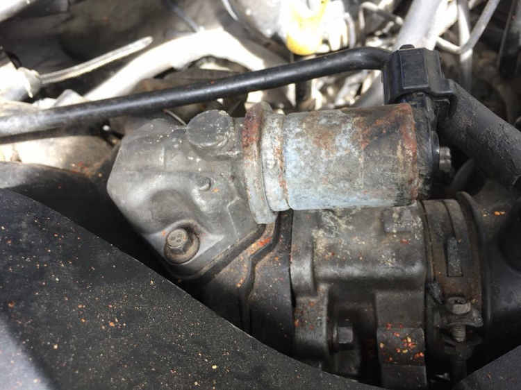

Bac kiểm tra bù ga bằng cách tắt mở máy lạnh xem tua có lên xuống ko, nếu mở A/C mà tua tụt quá sâu ko lên lại thì hư bù ga
Tiếp đó là vệ sinh họng gió, bugi, bơm, bình xăng. Cắm máy test xem có máy nào ko nổ ko
P/S: Hình bác chụp thấy tua đang 1000 mà

Nếu lâu lâu vòng tua máy giảm về 400 thì là chuyện khác. Xe mình bị như vậy một thời gian xong nó mất bù ga luôn. Đem vào hãng họ tháo họng ga ra kiểm tra thấy thanh bù ga dơ nên bị kẹt . Vệ sinh xong lắp vô chạy ngon lành . Bây giờ mất luôn vụ sụt về 400 vòng mà hôm trước đi tím bệnh chình cảm biến bướm ga và cảm biến họng ga hoài cũng không hết .
