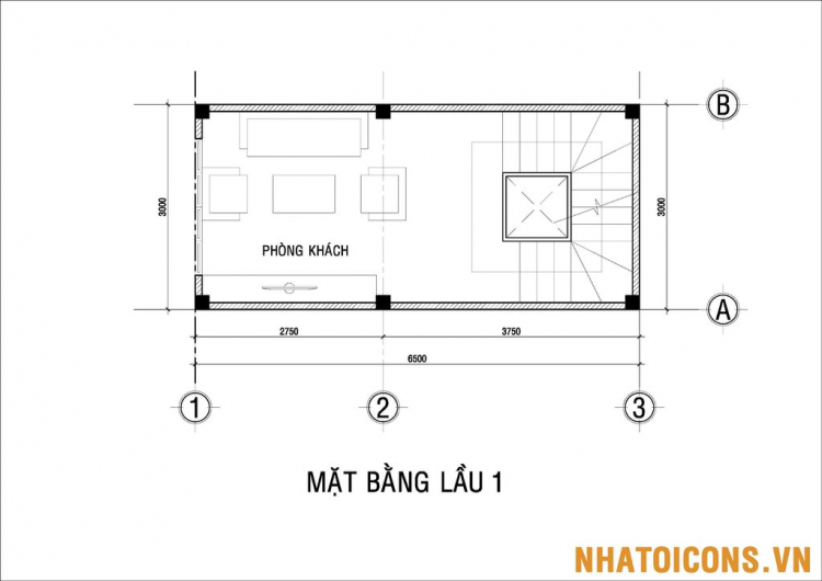

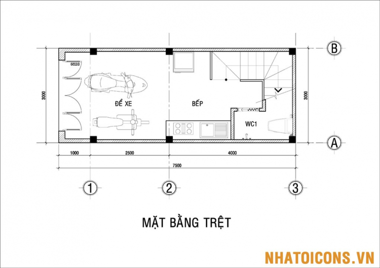

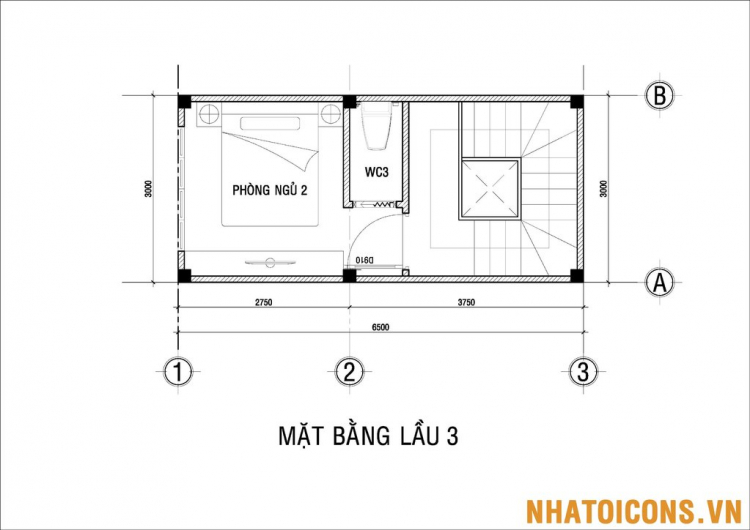

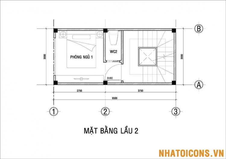

Em đã thiết kế sơ phác phương án kiến trúc nhà anh và bên em tính diện tích xây dựng như sau:
- Trệt : 22.5m2
- Lầu 1 : 19.5m2
- Lầu 2 : 19.5m2
- Lầu 2 : 19.5m2
- Mái BTCT tính 50% : 9.75m2 hoặc mái tole tính 30% là 5.85m2
vậy tổng diện tích xây dựng là 90.75m2 hoặc 86.85m2
Đơn giá thi công phần thô bên em với công trình của anh là 2.850.000đ/m2, đơn giá thi công phần hoàn thiện gói tầm trung là 1.900.000đ/m2.( không bao gồm thi công phần vật dụng nội thất bàn ghế,tủ... liên hệ để được biết them chi tiết).
- Vậy chi phí xây dựng phàn thô là 2.850.000 x 90.75m2 = 258.637.500đ
- Chi phí xây dựng phần hoàn thiện là 1.900.000 x 81m2 = 172.425.000đ
Vậy tổng chi phí xây dựng công trình của anh là 431.000.000đ
hoặc 412.500.000đ
