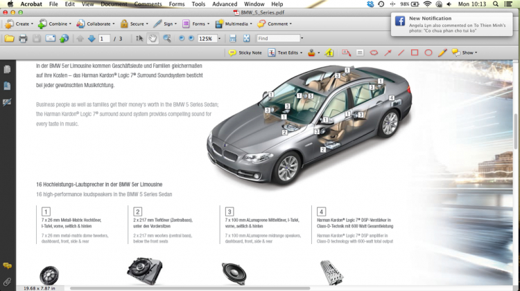

Vậy bác sonnguyen cho em hỏi là 528i 2013 dàn loa theo xe hiệu gì gồm mấy cái loa có phải Harman không, dàn 528i âm thanh hay và sắc hơn, nếu ráp bộ theo xe 528i vào 520i cùng đời có được không, nếu được thì tìm mua và ráp ở đậu.
Bác tham khảo hệ thống loa cho F10 nè
XIN HỎI VỀ VÂN ĐỀ NÂNG CẤP DÀN ÂM THANH HARMAN VÀ CỬA HÍT CHO 520I F10 2013
Còn loa hiện tại của F10 528i thì chỉ là hệ thống loa Hifi, có nghĩa là thêm 2 treble gắn góc chữ A và 2 loa treble phía sau hàng ghế sau. Sở dĩ hay hơn và sắc sảo hơn vì đủ 3 dải: bass, mid và treble. Còn 520i hiện tại chỉ có 2 loa mid gắn cưa trước và 2 loa treble sau hàng ghế sau.

Có bác nào ở trông hãng Euro BMW (hay ở ngoài) đã nâng cấp hệ thống âm thanh 16 loa như trên bác sonnguyen cho mình tham khảo không, nếu có cho mình xin ý kiến nhận xét, giá cả và thời gian đặt hàng nhé !:)
