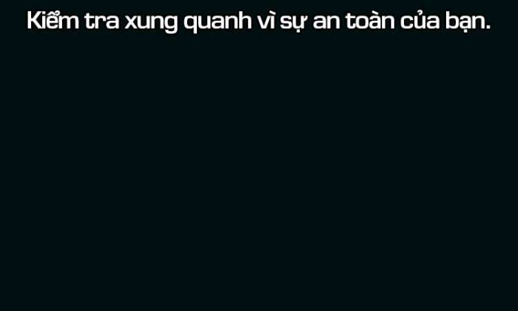

Dear các Bros!
Cho em hỏi: muốn xóa/không hiện dòng chữ hiện trên màn hình theo xe Santafe: "Kiểm tr xung quanh vì sự an toàn của bạn" có được k?
Vì lắp cam360 CDT nhưng dòng chữ này hiện lên k thấy hết được cam trước. Thợ bảo: màn hình theo xe nó vậy....Hic
Tks all!

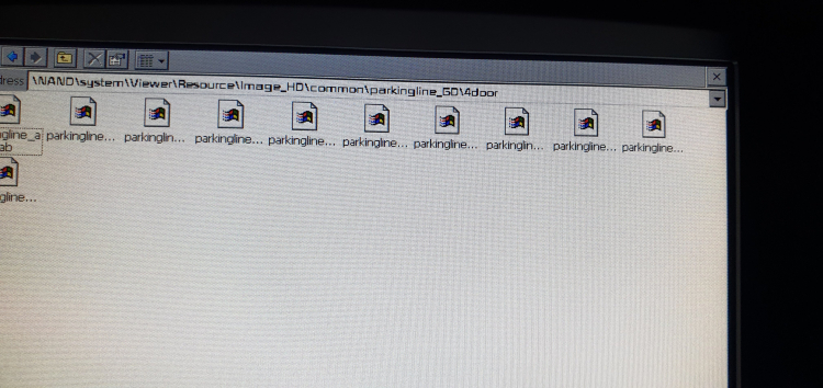

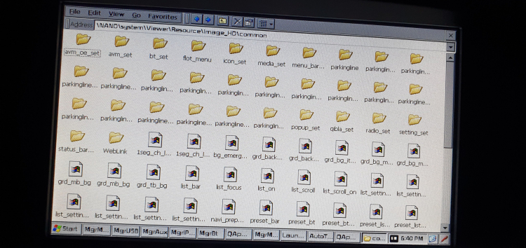

Xóa được nhé. Vào menu ẩn, rồi nhập mã 0804.
Vào NAND\System\Viewer\Resource\Image_HD\Common
Ở đó có 1 số folder parking, tìm những hình parking có tiếng việt, bác xóa đi là được. Nếu ở SG thì mình cài giúp cho

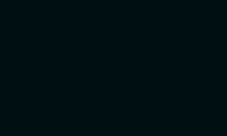

Bác dùng hình ở trên thay cho tất cả hình trong mấy folder parking, tổng cộng hình như 11 cái.

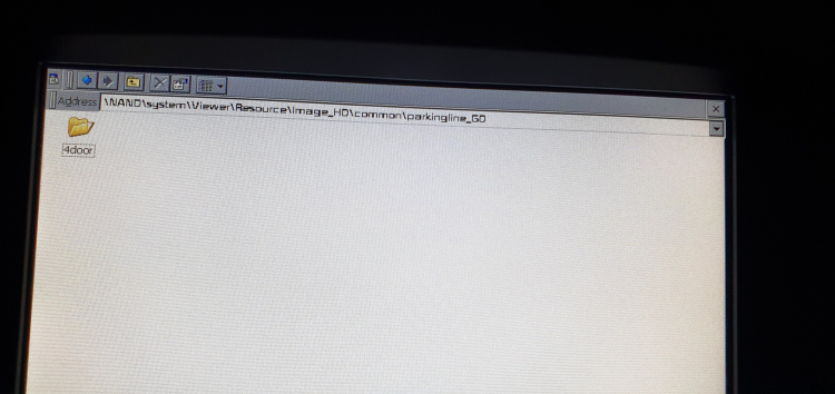

Em ra được tới đây, k thấy thể hiện thêm chổ nào có tiếng Viêt.
Còn để thay hình như bác nói ở trên thì có thể cho vô những thư mục nào ạ. E cố gắng mò thêm. Tks Bác đã tận tình chỉ giúp. Trân trọng...

Trong mấy folder đó có những file dành cho vietnam sẽ có tên là parkingline_vietnam.png. Bác thay là được. Thôi e có làm giúp bác luôn file zip. Bác giải nén về, chép tất cả folder đó đè lên cái có trong máy nhé. Nhớ là chép sao để nó replace hết mấy cái hiện có, sẽ bao gồm mấy cái theo hệ vietnam là sẽ mất dòng chữ cảnh báo.

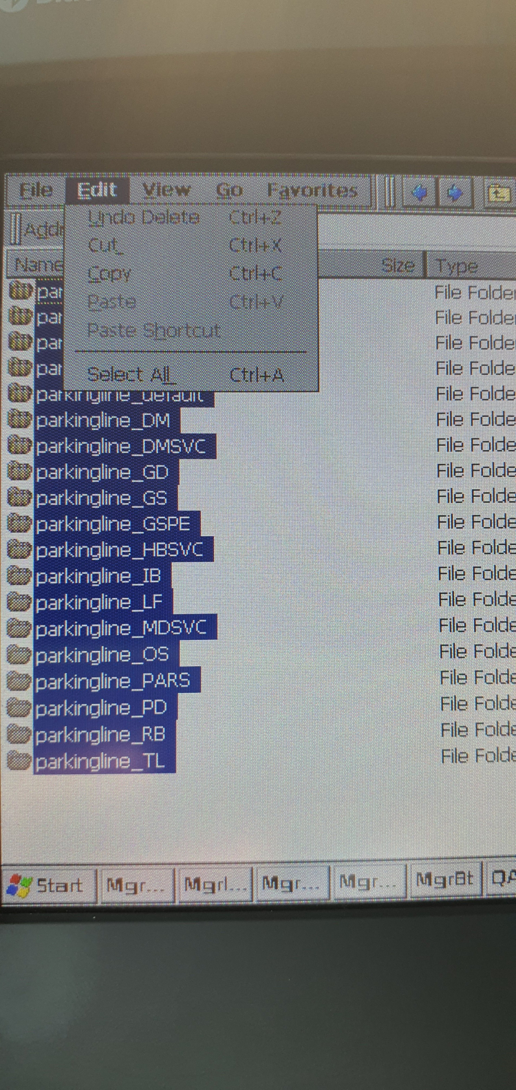

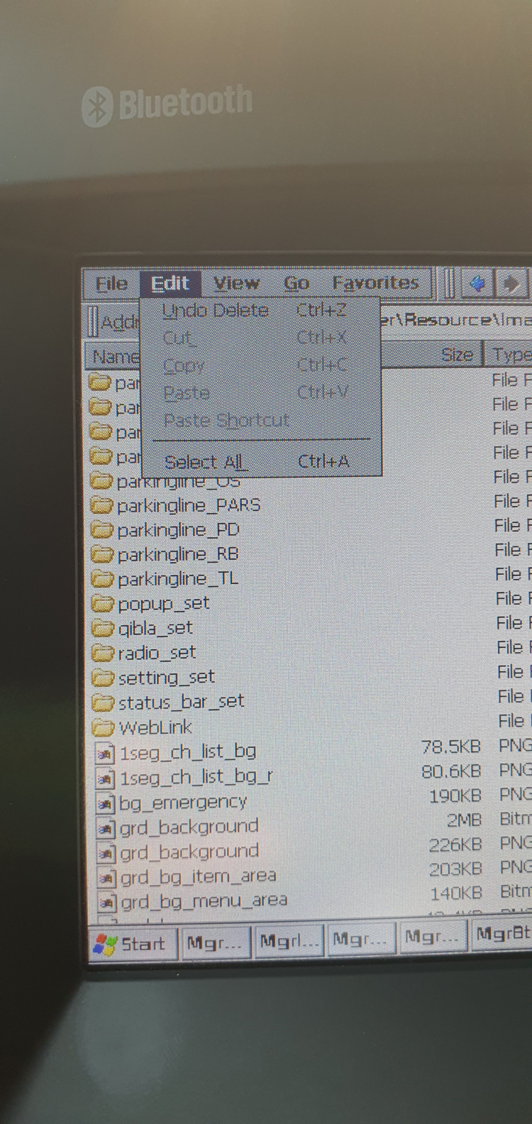

Cảm ơn A TedTrinh đã giúp đỡ. Làm phiền A hd tiếp giúp:
1. Cách copy trên hđh này ntn. Đã làm được copy nhưng paste theo hình thì lại k đc (kể cả control C và control V) , như hình đính kèm a
2. Em vô từng thư mục và xóa tất cả các tệp liên qua đến tiếng Việt. Nhưng vẫn k mất được dòng chữ này ạ.

Theo hình thì bác chụp thì bác ko chọn Exit to Windows ở màn hình setup ẩn mà có lẽ đã chọn Open Windows Explorer, do đó những app của AVN vẫn đang chạy hàng loạt bên dưới. Khi những app này đang chạy thì ko được phép paste hay xóa gì cả. Nhớ chọn Exit to windows là được.

Cảm ơn Bro rẩt nhiều!
Em đã làm được và thành công a!
