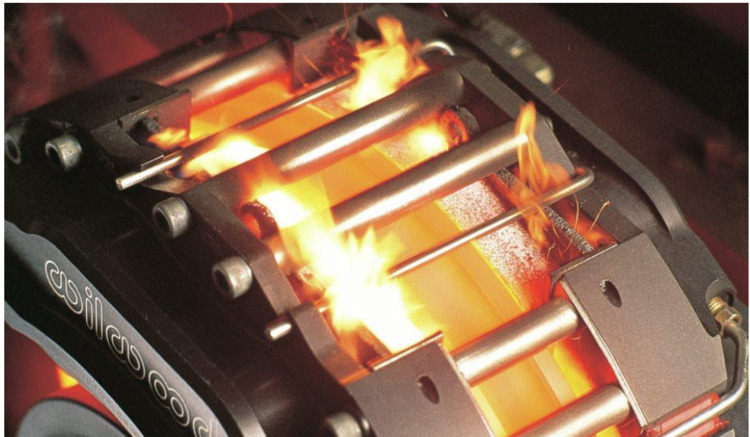

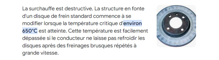

Xe tải thì hay bị rồi
Nhưng xe con có bao giờ thấy nóng mất thắng đâu nhỉ
Vì xe nhỏ, vận tốc thấp, chứ xe nặng (tãi) thì khi thắng ớ tạo nên ma sát, nung nóng dầu thắng đó bác

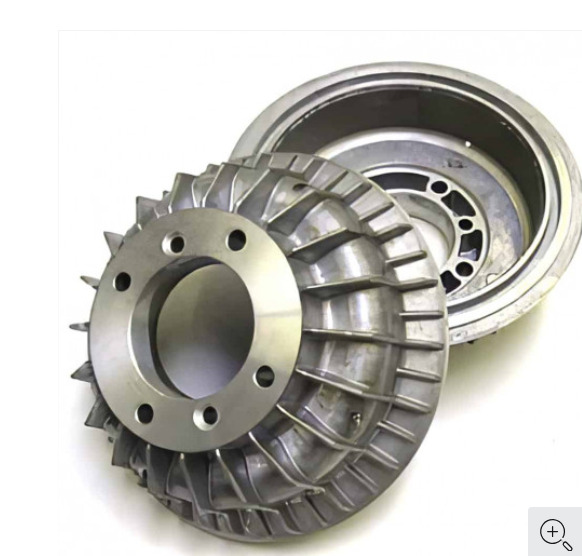

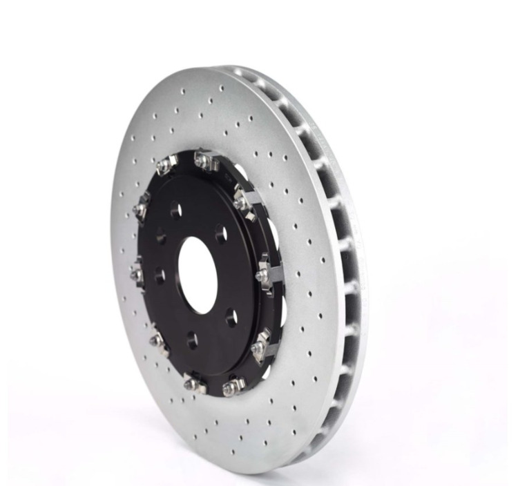

Do đó dỉa thắng đôi, tang trống gai mới ra đời để làm nguội thắng là vì lẽ đó
Đôi khi bị cháy cả thắng và dính vào dĩa luôn ...
