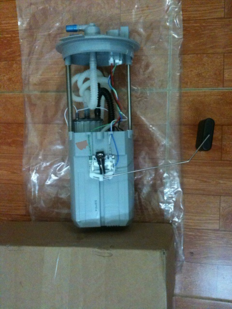

Các bác ơi giúp e, xe e đag hoạt động rất ok, xe e mới bão dưỡng ở 73k km, hiện g là 76k km. E nge nói cái vụ bơm xăng dễ tèo,e đâm lo.xe e ság đề phát nổ ngay , chạy ổn định vây e có nên vào hãng thay bơm xăng mới lun k? E hay đi xa
p/s captiva ltz 2007
Sáng đề phát nổ ngay thì cứ vô sờ tư bác ạ. Khi nào đề 2, 3 phát mới nổ thì mới quan tâm đến vụ bơm xăng. Để bơm được bền, bác không nên để cạn xăng rồi mới đổ.
Za e để full bìh k à pác, chỉ có 1 tuần nay e chạy đồg hồ páo còn 71km hết xăng (1 lần), mới đây e đag để 200km( hết xăng) , zay có ôn k pác, pi g cháy nổ nhìu pạn e khuyên đổ như zay yên tâm, hic
còn 200km đổ là vừa rồi bác ...đừng để thấp quá bơm xăng nó làm việc nặng nhọc và dễ hút cặn :)

Vang bác, e k pít cứ để dưới 200km hoặc 100km k à, hic hic. E mới vào club pác à, club đấy thấy cũng chuyên nghiệp lắm

Chào bác. xe bác 76k km rồi bác đẫ thay bơm xăng lần nào chưa, và xe của bác đã có hiện tượng đề khó nổ chữa ah, nếu đã có triệu chứng rồi thì bác hãy thay bơm xăng mới đi cho an tâm, bơm xăng captiva trong hãng thay khoảng 3,7tr - 4,9tr tuy từng đại lý ở ngoài thì có nhiều loại bơm xăng, chính hãng cũng có, nhái hàng chính hãng cũng có, hàng hàn quốc, trung quốc.
Xe e sáng đề phát nổ ngay pác à dù đã đi khá nhiều
