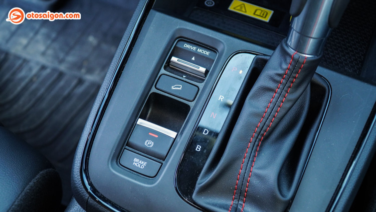

Chào AE,
Khi em vào bãi đỗ về N --> Cài phanh tay(Tự động) --> P thì em gặp trường hợp là lúc vào lại xe nhả phanh tay để chạy xe nó nhích lên 1 chút. Như vậy có sao không? AE có kinh nghiệm cái này không? Chỉ giáo em với.
Nếu em làm ngược lại P --> Cài phanh tay thì không gặp tình trạng này.
Cài thắng tay rồi về P hay về P rồi cài thắng tay?
*Ảnh minh họa

Giống anh, thói quen của mình là đạp thắng, cài thắng tay, xong mới về P.
Nhiều người lý giải việc kéo thắng tay trước sẽ tránh hư hỏng số P. Khi thì ngược lại, đạp thắng, về N hoặc D rồi nhả thắng tay.

P đơn giản là cái khoá
Nếu bác kéo P >xe bị khoá cứng > kéo hay mở thắng tay > xe vẫn trong tình trạng bi khoá.
Bác kéo thắng tay trước > cài P, xe vẫn chưa rơi vào vị trí bị khoá chết> mở thắng tay>xe sẽ nhích lên, mới rơi vào trạng thái bị khoá
Theo mình, bác nên kéo thắng tay rồi mới khoá P, để trường hợp xe bị đẩy nguội thì khoá P không chịu lực mà cái thắng tay mới chịu lực, không hư xe

Kéo thắng tay trước cho xe cố định => về P.
Vì P khóa bằng cóc bánh răng trong hộp số nên sẽ có độ rơ.

Đường phẳng thì về P trước sau đó bỏ chân thắng ra để răng cài số P về trạng thái "thoải mái" sau đó mới vào thắng tay. Nếu bạn đang ở số D về thẳng P thì nên làm cách này.
Ngược lại đường dốc thì cài thắng tay trước để xe đứng yên rồi mới cài số P.

Yêu thương hộp số của xe AT thì phải về N, cài thắng tay xong cho nó giật giật nếu có, rùi tắt máy, về P. Vậy là bao bền nha.
Nhưng sắp tới chạy xe điện nhiều chắc khỏi quan tâm vụ này nữa, hehe
