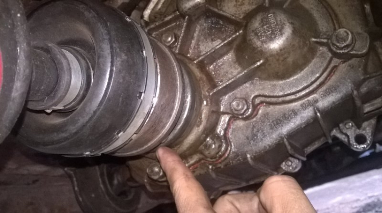

tình hình cái chỗ em chỉ tay bên dưới là nằm ở cốt nối ra láp sau của hộp số phụ. cái chụp đó là cố định hay có rơ vậy các bác. xe em dạo này chạy thì kg sao, thả trớn là nghe leng keng cho đến khi xe dừng hẳn. tăng tốc thì hết mà buông ga là nghe

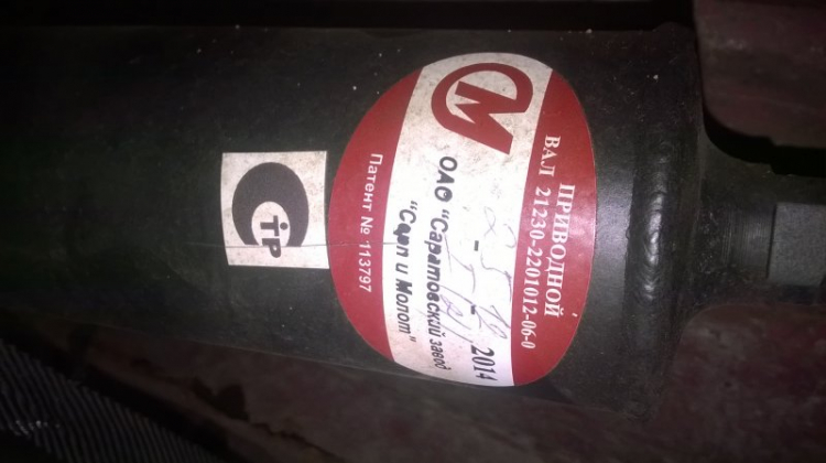

tình hình là em chụp hình cái láp cv joint gửi cho sergey xem. ban đầu nó nghi là hàng kg chính
hãng. nhưng sau khi nghiên cứu 1 vòng thi ku cậu bảo em có cây láp đúng hàng nhà máy lắp lên chevrolet niva :D Nó nói em ăn may hahahahah

Láp bác khao xài là có trên xe hay là bác mới mua them vậy , láp xe em hoàn toàn khác xe bác mà vận chạy bình thường
