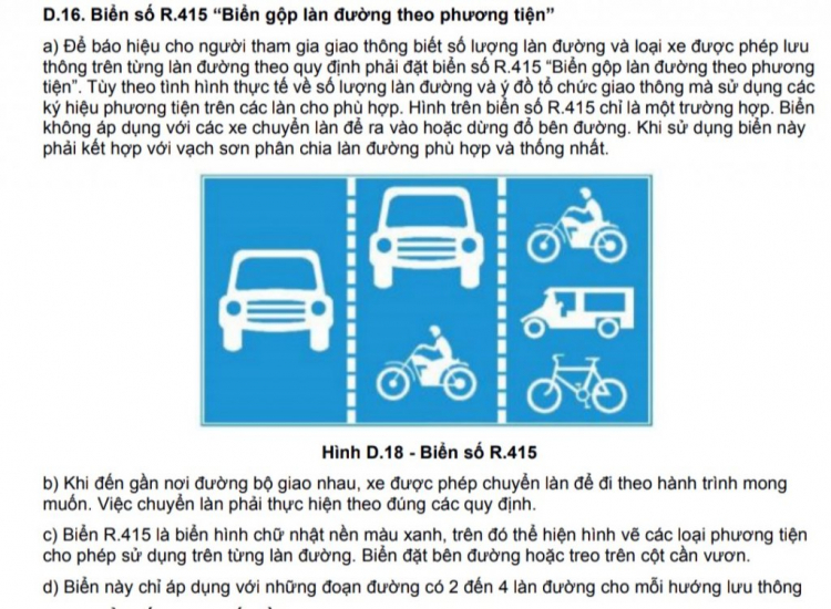

Căn cứ vào clip của bác chủ cho thực tế thì 100% bác chủ đi đúng.
1. Có biển phân làn, làn trong cùng dành cho xe 2b, 3b, thô sơ.
2. Tiếp đó ko hề có biển 411 và mũi tên chỉ hướng dưới đường.
Bác chủ cũng ko thể chuyển vào làn giữa, vì lúc đó có xe cứu thương và nhiều xe 2b. Nếu làn giữa trống thì chuyển vào làn giữa để rẽ phải thì quá OK.
Chuyển vào làn trong cùng là đi sai làn. Phạt nặng à!.
Chuyển vào làn trong cùng để chuyển hướng không sai nhe, nên chuyển để thông thoáng hơn khi rẽ phải, không cắt đầu xe máy đi thẳng nếu đèn đi thẳng xanh.

Ở đây có phân làn theo phương tiện (ô tô là lane sát con lươn và lane giữa), KHÔNG phân làn theo hướng đi. Cũng không phải lúc nào cũng chuyển sang lane giữa được. Thân.
R415 được phép chuyển làn để chuyển hướng khi đến gần giao lộ nhé.
Bác đi không sai nhưng nếu đèn đi thẳng xanh thì rẽ phải sẽ cắt đầu các xe đi thẳng trên 2 làn bên trong.
sai lè. Vì có biển phân làn theo phương tiện 415, làn trong cùng là làn dành riêng cho 2b, ko có biển 411 phân làn theo hướng và cũng ko có mũi tên chỉ đường 9.3.
Xem lại cả 2 clip đi.
Đọc mục b đi bác.

Đọc mục b đi bác.
"Việc chuyển làn phải thực hiện theo đúng các qui định".
Qui định làn trong cùng là làn dành riêng cho máy, thể hiện bằng biển 415, 4b đi vào là sai làn.
Làn ngoài, làn giữa 4b đi làn nào để rẽ phải đều được, nếu ko có biển 411.

Đúng là hướng này chưa vẽ lại mũi tên dưới mặt đường như các hướng khác, nhưng 10 lần qua đây, hơn 9 lần mình chuyển làn vào giữa hoặc trong để rẽ phải khi đèn đỏ (nếu không bị xe đi thẳng dừng cản đường). Xi nhan, quan sát, nhường, ... là đã "chuyển làn đúng theo quy định", không CSGT nào gọi lại cả!
Qui định làn trong cùng là làn dành riêng cho máy, thể hiện bằng biển 415, 4b đi vào là sai làn.1
Bác hiểu câu "được phép chuyển làn" không? Cho phép chuyển sang làn khác để đi theo hành trình mong muốn tức là chuyển làn để rẽ trái hoặc rẽ phải dù cho làn đó xe của bác không được phép đi vào theo quy định của biển R415.
Lập luận như bác thì cần gì câu này.
Việc chuyển làn phải thực hiện theo đúng các quy định tức là khi chuyển làn thì phải tuân theo luật định, chuyển nơi vạch đứt, phải mở đèn tín hiệu xin chuyển hướng, đảm bảo an toàn...
Theo lập luận của bác thì xe 2 bánh muốn rẽ trái cũng phải đi đúng làn rồi cắt ngang qua 2 làn ô tô để rẽ à?
Mục b cho phép 2 bánh chuyển sang làn ô tô để rẽ trái và ngược lại ô tô được chuyển vào làn 2 bánh để rẽ phải nhằm tránh tình trạng giao cắt như vậy đó.
