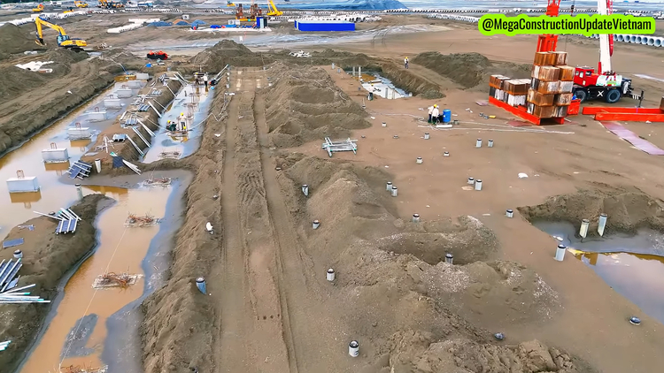

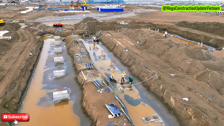

Cập nhật tiến độ Vinhomes Green Paradise cuối tháng 6-2025.
Đã xuất hiện những móng cọc đầu tiên
Nguồn ảnh: Mega Construction Update Vietnam
