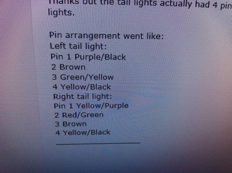

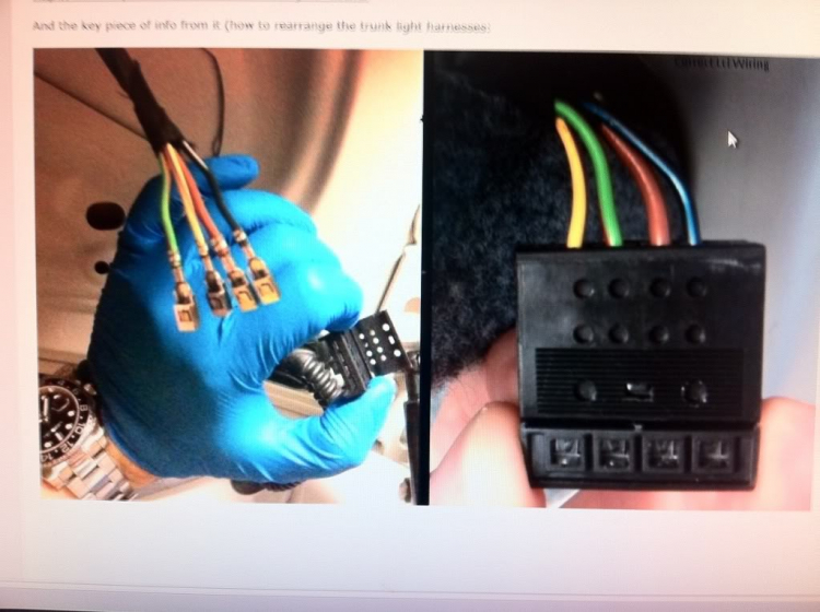

Sau khi gắn đèn và trunk xong xuôi thì xe các bác sẽ bị báo lỗi đèn (đèn LCI là LED, có công suất 6W, đèn zin có công suất lớn hơn nhiều), đèn reverse (đèn ze) không hoạt động và đèn xi nhan chớp rất nhanh.
Các bác chỉ việc tháo đèn và đổi lại dây dẫn như sau:

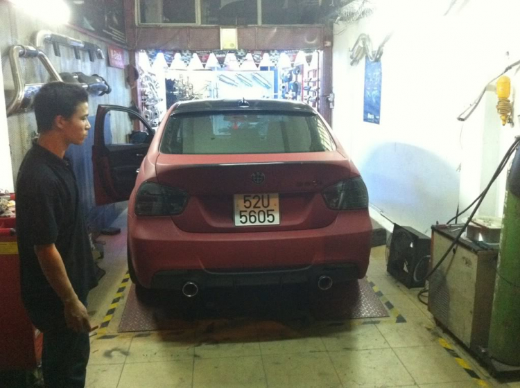

Sau đó đèn ze (reverse lights) của các bác sẽ hoạt động bình thường. Còn vụ báo lỗi và xi nhan chớp nhanh, các bác chỉ việc fi ra Khánh Phong 196 Trần Bình Trọng đấu thêm 2 bóng đèn để đủ công suất và chỉnh lại xi nhan, bằng tiền 1 bữa cafe và các bác hài lòng đánh xe về, như em vậy

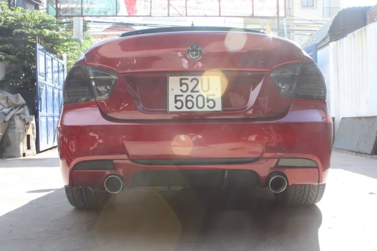

Before

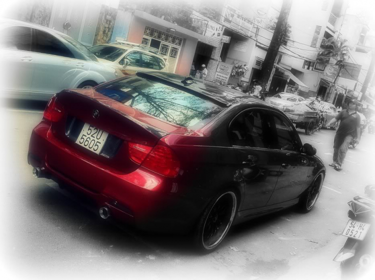

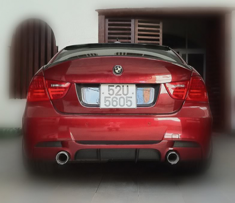

After
Làm xong hết thì xe em chưa thấy báo lỗi nhưng nếu cẩn thận các bác có thể ghé Dr. Joe có máy xoá lỗi.
