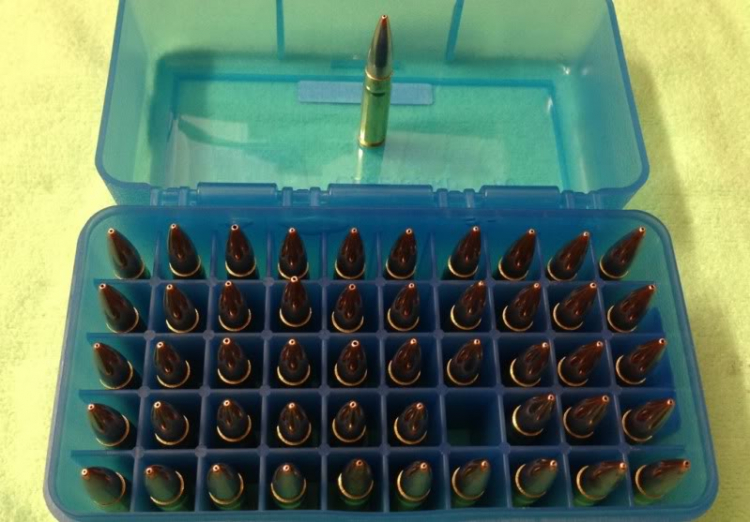

@Robust: Lúc này bác còn đi săn kô? Mấy con bác săn là con gì vậy?
Hàng mới về chiều nay..
