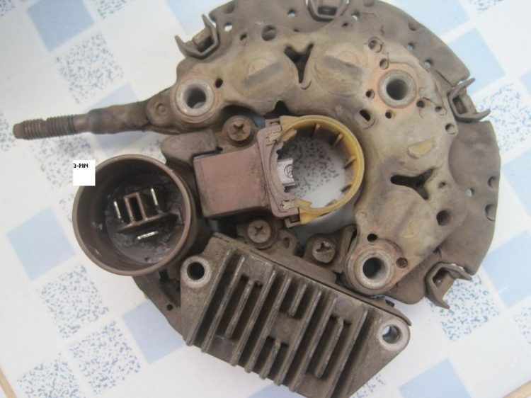

Nhắc đến vụ cháy bộ điều tiết của alternator thì em có 1 điều phân vân về cái giắt cắm, manual thì nói đối với engine FI thì có 4 chân lận nhưng của em tháo ra thì thấy của em chỉ có 3 chân.
ACCORD CLUB: Chuyên Mục Accord 86-89
Thật sự mà nói 3 chân hay 4 chân thì k quan trọng, cái chính là theo nhiều bác nói cái 3 chân thì dùng cho thằng Toy, mà thằng Toy thì máy phát nó quay ngược so với Honda, điều này dẫn đến cánh quạt trong lõi quay ngược dẫn đến thổi luồng gió nóng vào bộ điều tiết (đáng lí phải hút nóng ra giống như quạt két nước) ==> làm nóng, cháy bộ điều tiết của Alternator.
Em cũng kiểm tra xe của hàng xóm, 90 FI cũng 3 chân, nhưng xe của bác dung_gialai lại là 4 chân, thiệt là khó hiểu. Bác nào biết về cái này tư vấn cho em với ???!!!

Em vừa xem lại manual của Acc93, đúng là jack cắm 4 chân. Để về em xem lại xe của em xem, hồi giờ không để ý

Anh Quý, như anh vừa nói, có phải là anh mua và thay 2 cái chổi than - brush assembly như hình trên không anh?

thay nguyên bộ luôn Huy (cả 2 cái brush + brush holder luôn).

Cái này xe em trước đây cũng 3 chân. Nhưng trong máy ra có chờ sẵn là 4 dây.
Khi chưa thay loại 4 chân, bật xi nhan khi chạy chậm xe cứ nhịp nhịp theo nhịp chớp xinhan. Tay thợ bảo do cái cũ bị bỏ dây bù ga cho máy phát.

Tức là cả cụm như trong đánh dấu hình chữ nhật bên dưới đó hả anh?
Cái này mình tìm mua hàng 2nd ở ADV à?
Khi mua có cần mang mẫu không anh?

Bữa em đi mua 1 máy phát cho bác hoctin80...yêu cầu tháo ra kiểm tra cục than, phải còn ngon, phải có chữ ND (Nippon Deson) ở giữa....ok hết luôn. Giắc 4 chân luôn

Nhiêu núa vậy anh?:D
