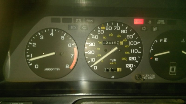

Mấy nay trời nóng chạy toàn máy lạnh cao nhất, nên chay cũng hao xăng hơn.
bữa trước đổ đầy bình hôm qua đổ cũng đầy bình lại: 44 lít. Trip dc 221 miles. tính ra 12.5 lít rưỡi. Xe cũ máy lạnh còn mát khi chạy buổi trưa là mừng !
