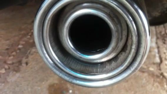

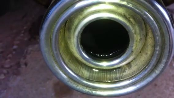

Té ra hổm rày lão lăn tăn cái vụ ra nước, bây chừ mới chịu ra.
Chúc mừng nhé!
Em có 1 kinh nghiệm thế này: mỗi khi chỉnh chọt ga cầm chừng và bù ga, tuỳ theo chất của mỗi con xe mà mình đặt ga cầm chừng cũng như chế độ bù tải cho hợp lý, sau đó cứ việc chạy 1 thời gian, khi mọi thứ đã xác lập và ổn định- tất cái gì cần ra nó sẽ ra

Mới nãy đi công chuyện zìa, cũng như mọi ngày, em không tắt máy liền mà vẫn để nổ máy kiểm tra nghe ngóng và phát hiện...cái kim tua máy nó hơi cao hơn 1 chút khoảng 10rpm, trong khi chính của nó là 800rpm, em thốc ga vài cái thì nó trở về mong muốn, nhưng...có 1 lần trong những lần thốc ga nớ nó vẫn là 810- ứ chịu...he he he...mày giỡn mẹc với anh ư...
Lật nắp capo, bẩu mợ cả ấn sát cần ga xuống, trong xe em kiểm tra thì....đúng là xuống 800rpm, biết rồi hén...2 cà lê 12 trong vòng 1 nốt nhạc, em tăng đưa lại cái dây ga 1 chút...thốc 1o lần thì đúng 10 lần về 800rpm. OK rầu
Chuẩn bị sắp tới em kiểm tra lại vị trí cảm biến bướm ga xem giá trị của nó có đảm bảo..mở hết cần ga đuwjc 5V , đóng hết cần ga thì đuwjc 0,5V hay không rồi báo cáco các bác nhé.
