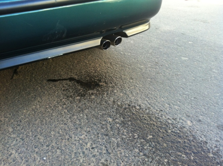

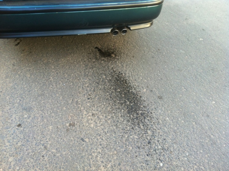

@bác Vũ: em xanh đen máy êm ru bà rù. mới thay bô chưa thấy nước ra, hôm trước chưa thay sao có nước ra nhiều. chắc phải chỉnh lại không bác? Tiếng nổ tròn và mịn lắm. Bác Dũng mơ cũng không thấy.

Ống xả này bác Phổ có để ý thử không, em thấy xe em nổ máy chỉ nhỏ ra vài giọt nước, mà khi đưa tay chỗ ống xả cảm thấy không nóng, một số xe em thấy nóng hơn và ẩm hơn. Bác có biết vì sao không bác?

Le Nguyen nói:
Hai ống xả mới cáu, ủa mà con guốc cũng ra nước mà anh Dũng, sao con nào vô tay anh cũng ra nước hết vậy
ACCORD CLUB - con nghiện accord phần 3
Đã nói...em nào vào tay anh thì anh cũng đủ sức làm cho em phê tới bến- chỉ có sướng mà thâu!
