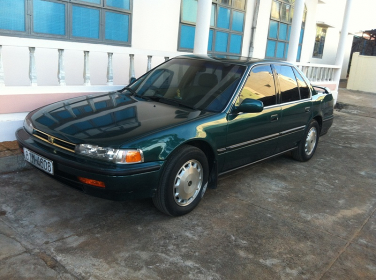

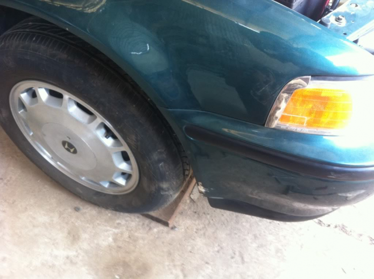

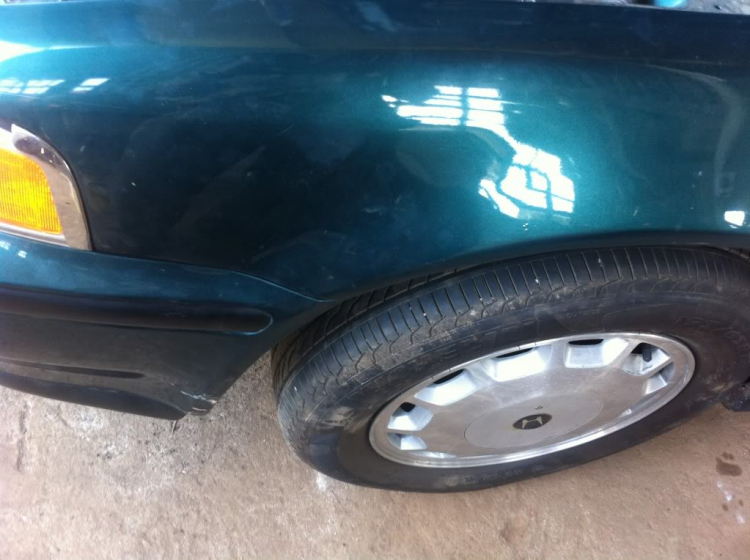

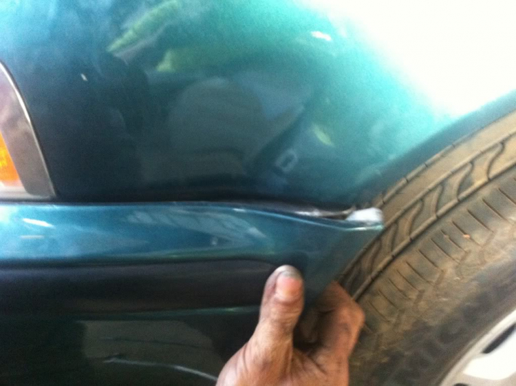

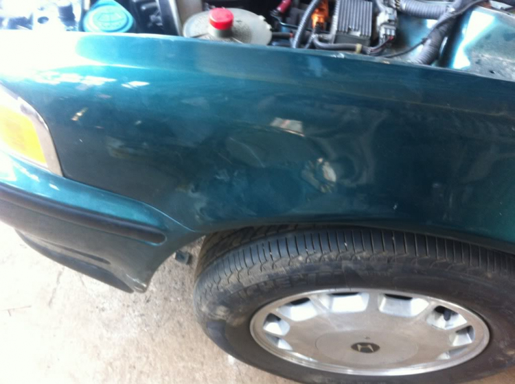

Xin chia sẽ với các bác 1 chút về cái mép cản trước....
Em để ý đa phần là có độ hở và độ vênh của cản so với mép bọng vè, chẳng hạn như con két....mép cản hơi không bị khít....và có đọ hở, cái này làm em hơi khó chịu từ lâu, nhưng thôi, như thế cũng tương đối, chờ có dịp mình sẽ mần lun

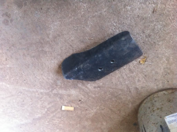

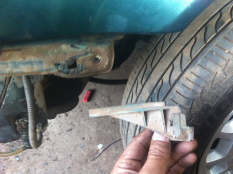

Zin của mỗi xe 2 bên đều có 2 cái tai nhựa đúc và được bắc vào trong xương, có xe theo năm tháng đã bị mất, có xe còn nhưng....2 tai nhựa cũng đã xệ, bắt kiểu chi cũng..hơi sệ và...hỏng ưng cái bụng
Đây là 2 cái tai còn nguyên của két:

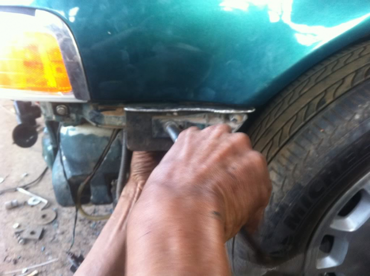

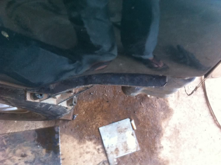

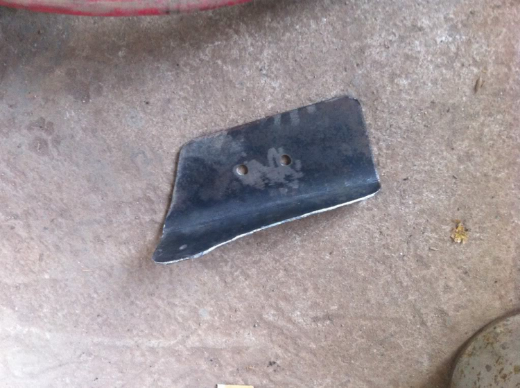

Làm như thế nào để khít là do mỗi anh thợ độ chế ra răng, của két thì anh thợ độ như ri..
2 miếng sắt dày chừng 3 ly cho 2 bên được cắt ra, định hình, ...đo và khoan lỗ

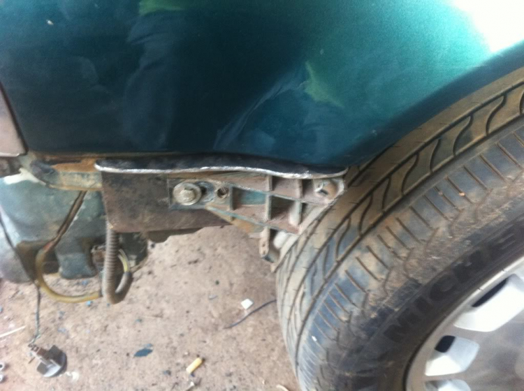

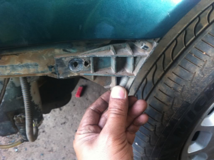

Sau đó gá miếng sắt lên:
ACCORD CLUB - con nghiện accord phần 4
Mục đích là mép cản được gối lên khe hở giữa miếng sắt và bọng vè:

nếu phần rìa bên ngoài của miếng sắt hơi nhô ra nhiều thì phải gọt bớt đi, tránh để cấn cái cản khó vào
Sau khi đã gọt vừa bằng với mép bọng vè, lúc này khớp nhừa vần bắt vào bình thường, nhưng thay vì bắt vào trong xương xe và cái cản gối lên nó thì khớp nhựa lại bắt vào miếng sắt và mép cản gối ên đế sắt

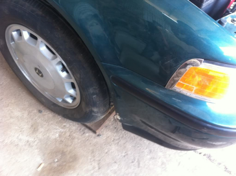

Và ...mép cản nó gối như ri ạ:
Và đầu còn lại đối diện với bánh xe, chỉ việc xiết vít vào khớp nhựa thôi

Và nó đây:
Nghĩ buồn cười, lúc đầu đem vào ga ra, em nói cần phải xử lý như thế nào đó tui không biết, nhưng...phải khít, thợ phán OK, 30S...he he he...lần lửa kiểu gì em cũng không đồng ý, cuối cùng hén ta phải nghe lời em, bung cái cản ra, nhìn cơ cấu của nó rồi muốn độ gì thì độ, cuối cùng hén bẩu....rầu...gặp ma rầu:D
