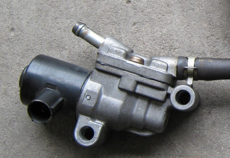

Tháo cục này ra vệ sinh bằng chai hoá chất chuyên dụng
ACCORD CLUB - con nghiện accord phần 4
sau đó lấy điện ăc quy dí vào điện bình lắng nghe có tiếng kêu tạch tạch là ok..., còn không thì mua thôi giá tầm 500-1triệu tuỳ theo xấu đẹp...

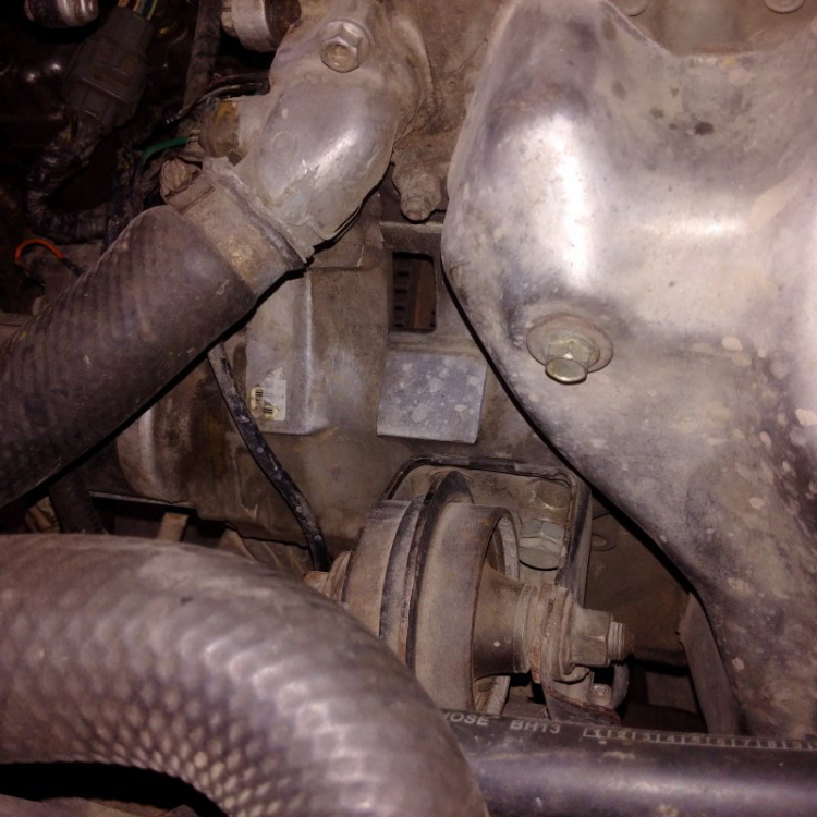

Em muốn hỏi hộp số như vậy có ảnh hưởng gì đến xăng cộ máy móc không ạ? Có cần thiết phải thay không ạ? Em cảm ơn, em có một cái ảnh hộp số đã bị xé mất số hiệu
