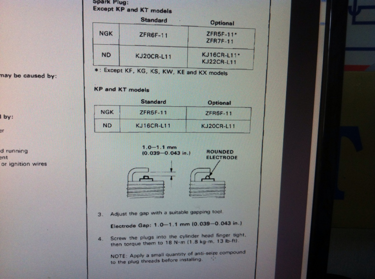

Tiêu chuẩn bugi là NGK ZFR5F-11, của em nguyên bản là 1.05mm, em cho nó vào đúng 1mm thì nó ép phê thật sự, các bác cho em khè thì tùy, nhưng nếu không ngại các bác cứ thử, vì em thấy nó tuy dơn giản nhưng hiệu quả thì rất OK, do vậy mà muốn chia sẽ cùng các bác

Thiệt tình là từ sau cái vụ vệ sinh ERG, sau đó chỉnh bướm, và mới hôm qua đây thôi, em canh khe hở bugi NGK từ 1.05 nguyên bản xuống đúng 1.0mm thì hiện thời guột như uống phải nhân sâm ngàn năm của hàn quốc, không thể diễn tả được, cả ngày nay em luẩn quẩn bên em guột, buồn buồn đạp vài phát thử để cảm nhận sự sung sướng, và quyết định không làm gì nữa vài hôm để hưởng thụ sự sung mãn của em nó, sau đó sẽ dần dần làm nốt những phần việc còn lại
vậy là lâu nay vẫn giữ 1.05 hả bác ?

Ai biết đâu, mua về sao bỏ vào zậy mừ, tự nhiên tối nớ buồn buồn lật maunal ra xem chơi rồi thấy cái hình ở trên, về mở ra đo thử, quyết định cho đúng 1mm thì hỡi ơi..quá đã, còn theo bác thì seo, em làm zậy có OK không, có khè được không hả

Canh khe hở xong ...thì để chạy thử vài hôm....mở ra kiểm tra màu của chấu bu-gi nha ?
