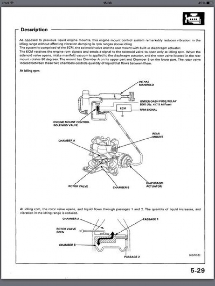

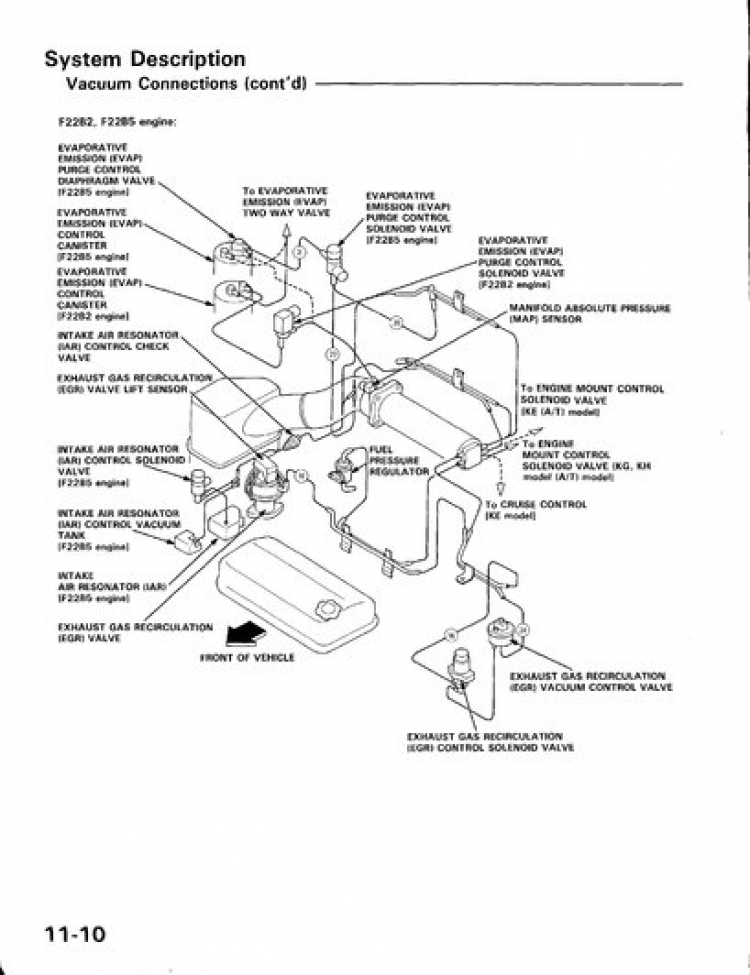

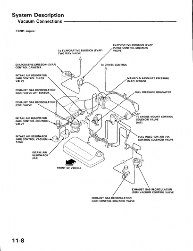

nhưng đuowngd ống hơi xe em sợ nó ghim lộn dây
bác có sơ đo của 5 duong ống hơi này cho em xin vơi
Bên trái có 3 dây em ghi dây dầu tiên vào senlennoid cao su dầu đung k anh ?

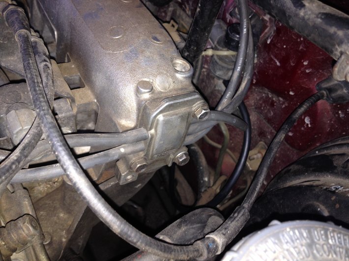

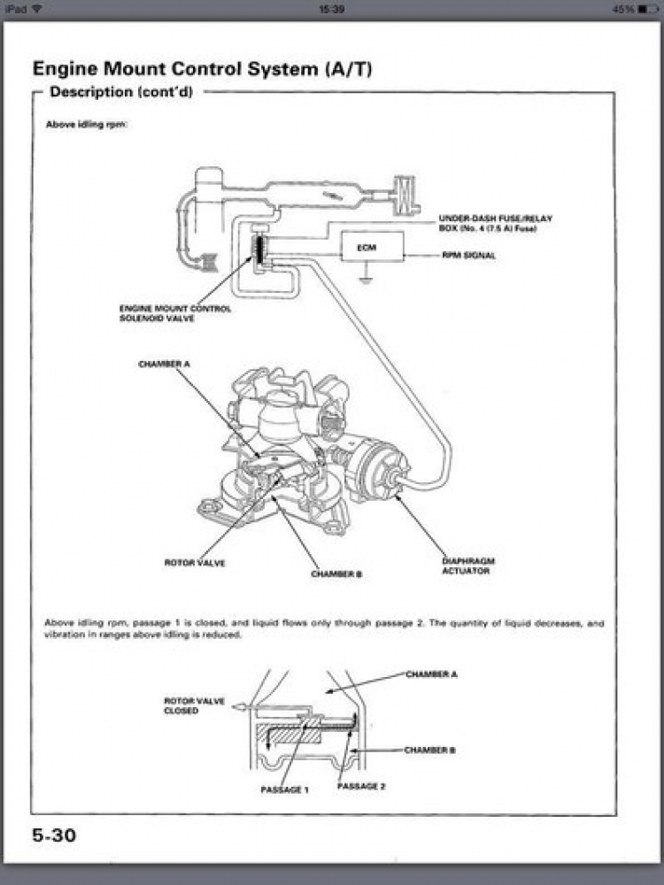

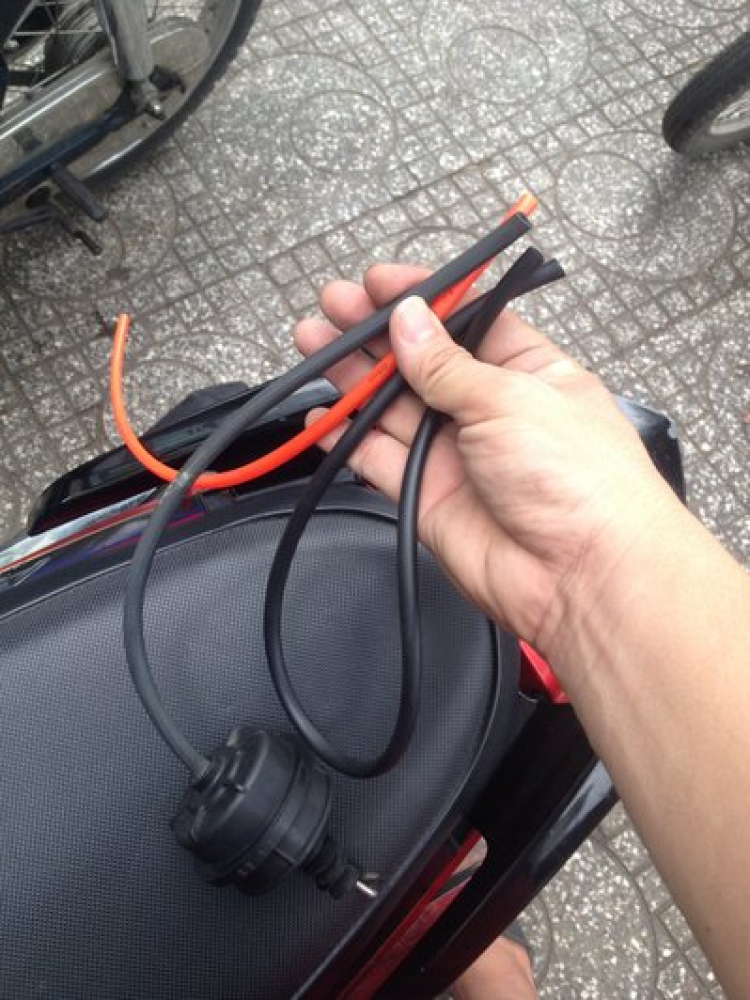

Hnay đã làm lại cái senlenoid cho cao su dầu, và cây dù đax hoạt động đúng nguyên tắt cơ bản.....
zui zui quớ đê....
mua dây màu cam mới chịu nè
tìm dây màu đen hẻm có
laasy dây ống xăng honda thì nó hẻm vừa

Mua dây ống xăng dư của xe máy vừa mà. Hôm trước da vàng về nhà ở quê lấy ống xăng dư độ vô ống nuoc xịt kính quá đẹp luôn.
A k thấy cái hình hay seo?
ống xăng dư vừa nhung cái này lằm ô gs hơi ,mà là hơi no hút rất mạnh , ống xăng dư nó sẽ bị dẹp lại khi lực hut mạnh quá gây ra sự cố đó
taji da vàng hẻm có ống hơi nên hêm biết....kekekek..lấy ống màu cam cam luôn rất cứng rất đã...nhung rất k zin , kệ xấu mà chơi nổi.....
Làm gì hút xẹp ống cho được chứ ... ống xăng dư 2B là đúng và zin đó ...
