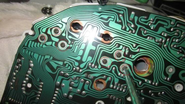

bác Dũng xin chú ý khi lắpđồng hồ trở vô . em đã bị ... các con ốc bằng đồng có độ dài khác nhau , đồng hồ báo xăng 3 con báo nuớc 3 con .... nếu bác lắp lộn thì siết không hết ... cố một cái là đức dây điện bên trong cuộn dây của đồng hồ
hôm nọ em bị lắp vào xong thì kim xăng cứ báo đầy suốt ... tháo ra lắp vô mấy lần mới xong

Các bác hết sức cẩn thận với 6 con ốc này nhé, mà hình như nó không bằng nhau đâu nhé. Vặn mạnh tay là teo ngay cái motor kim xăng hoặc kim nhiệt đấy nhé. Vì 6 con ốc này lấy nguồn từ main vào motor kim xăng và kim nhiệt. Vặn mạnh tay một chút là long 3 cọc tiếp xúc là k có thuôc chữa đâu nha

phải chi bác nhắc nhỡ truớc khi off nha trang thì em đỡ khổ ròai .... em đã từng phá cái vụ này ... tự em khắc phục lại kim xăng đấy ...
E cũng đâu có biết, xin chia buồn với bác. Mà e cũng bị rồi mới nhắc anh e vậy đấy
