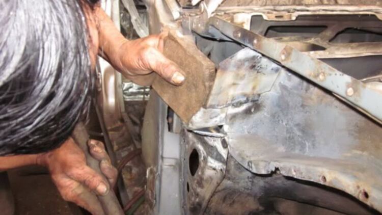

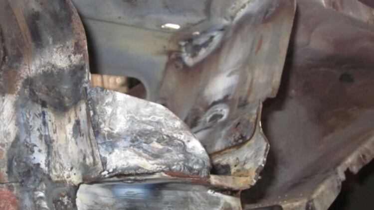

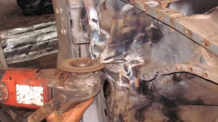

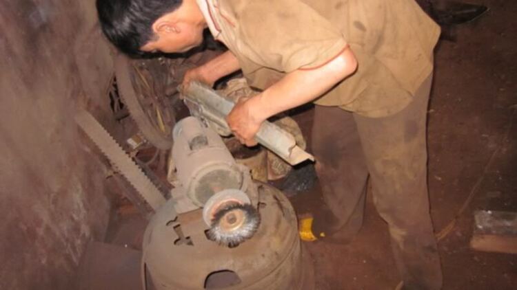

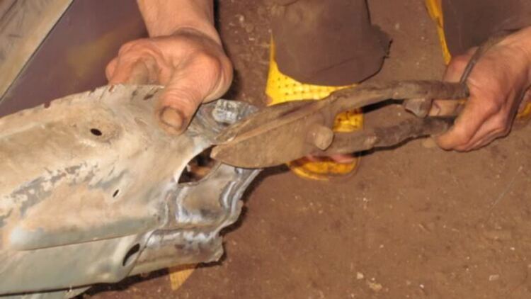

Sáng nay xuống gara em nhờ bác thợ ướm lại cái xươn bọng dè để kiểm tra ngay cái máng nước lần nữa, nhưng cảm thấy chưa ổn, sau đó đề nghi bác thợ đánh bạt cái mép ngoài cùng của máng nước sao cho nó ôm chống lên cái lỗ cửa hộp xương bọng dè:
Accord Club: Nơi của các "con nghiện" Accord

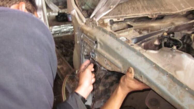

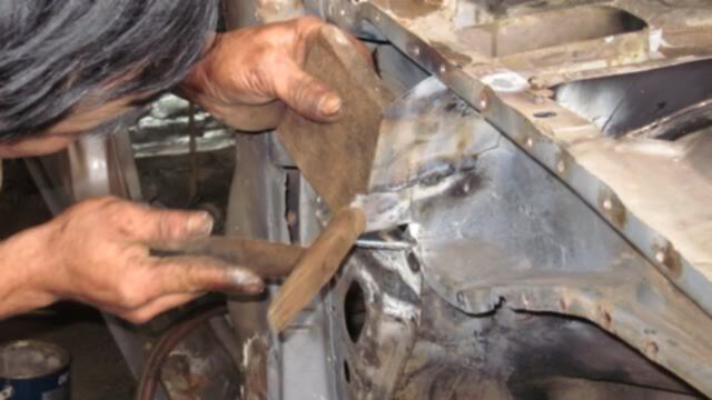

Và bác ấy nhấn, gò, mài, cắt:
Đằng sau vài phía dưới thì ổn, còn phía trước thì chưa OK lắm
Cắt lại mép ngòa của lỗ xương bọng vè để nhấn nó vào và đánh bạt cái đầu phía trước của máng ra cho nó ôm khít:
OK, sau đó mài lại cát góc cạnh.

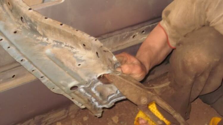

Tiếp đến thợ đo để lóc phần tôn lớp ngoài:
Sau thời gian dài miệt mài thì cũng ra được miếng như ri:
Ướm vào và tăng đưa lại để dỗ lấy sóng trên cái nên cũ:
Sau khi OK, ướm lại để làm dấu và rọc phân tôn cần phải rọc:
Và tiến hành rọc tôn thôi:
và sau khỉ rọc:
Sau đó em cầm thử miếng tôn đã được gia công ướm vào thử:
