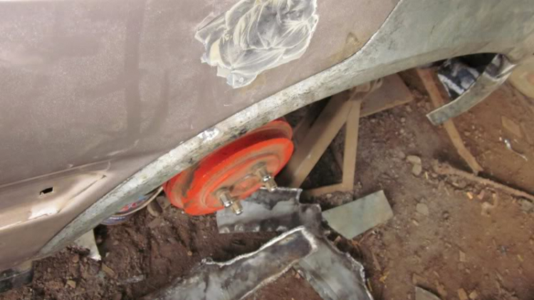

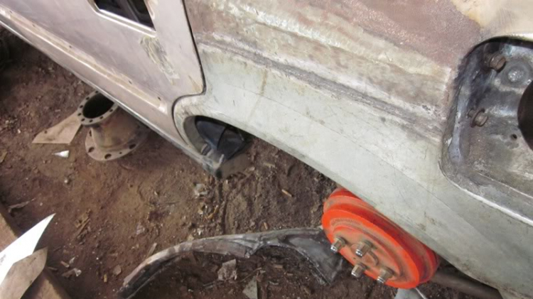

Báo cáo các bác, công việc tưởng chừng gần xong thì ...sau khi xem hình của bác Tuanus71, cảm tháy chưa haiflongf vì những đường gân của bọng vè, nên có yêu cầu bác thợ mổ toàn bộ bọng vè ra làm lại như em dã chia sẽ ở những lần trước, nhưng rồi hình dáng đã xuất hiện OK, vậy mà vẫn có những điểm uốn lượn của đường cong bọng vè vẫn chưa như ý, 1 lần lafmlaf 1 lần khó, và .... bác thợ tiến hành làm lại theo định dạng mà em in từ những tấm himhf chụp rất rõ của bác Tuanus71, và cuối cùng em nó được như vầy cho cả 2 bên, do xe không đưa lên cao được,nên góc chụp sàn sàn ngang hông xe vẫn chưa thể hiện được hết
Nhìn từ đằng sau tới:
Accord Club: Nơi của các "con nghiện" Accord
Đằng trước ra:
Và...chi tiết:
Do chưa đánh cước,còn dấu búa và dấu đèn khò nên nhìn những đường gân chưa được OK, sau khi kiểm tra, sơn lót thì hỏng biết thế nào đây nhưng về cơ bản em cũng thấy là OK rồi,

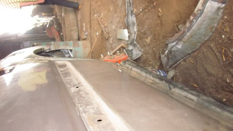

Trong quá trình làm thì thợ tiến hành cân chỉnh tất cả các đường gân mép cửa cho em nó luôn:

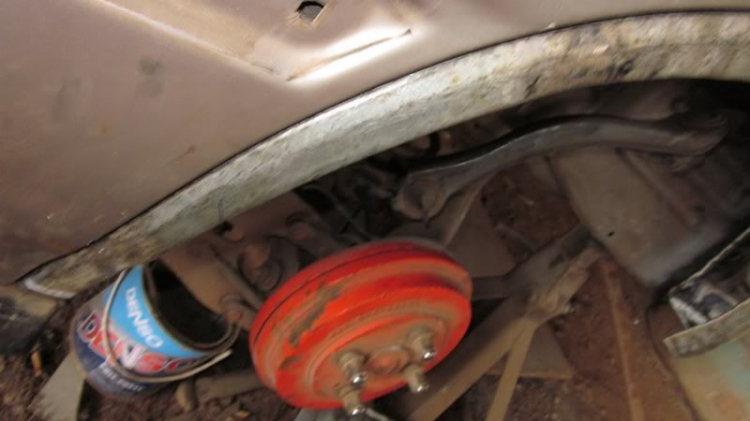

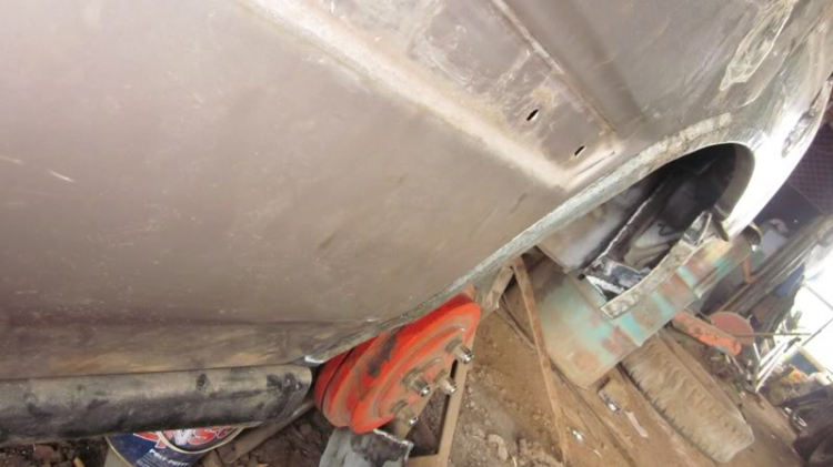

Ngay tay em chỉ dọc xuống phía dưới lườn cửa và trở ra phía ngoài đường cong của bọng vè đi thẳng ra phía cản sau là toàn bộ phần tôn đã được làm lại cũng chỉ mục đích lấy cho được phần đường cong và phần gân của toàn bộ bọng vè mà trước đó đã làm nhưng bị sai:

Chuẩn rồi
