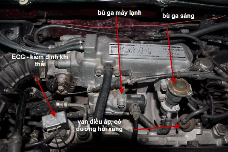

Chiều nay lên pháp sư thỉnh ít chỉ giáo. Vậy là những suy đoán về cục bù ga máy lạnh của em đúng: đường tín hiệu đi vào chứ k phải đi ra. Cục bù ga máy lạnh (tên đúng là EACV = Van điều khiển không khí bằng điện tử) có chức năng bù tá lả. Bật đèn cũng bù, bật máy lạnh cũng bù, đánh tay lái cũng bù, garanty cũng 1 phần do nó.... Cục này được điều khiển bởi ECU (ECU dựa trên những thông tin từ các cảm biến để điều khiển). Còn đường nước đi vào và đi ra thì có chức năng sấy dòng không khí....vì xe được thiết kế cho các nước xứ lạnh mà.
