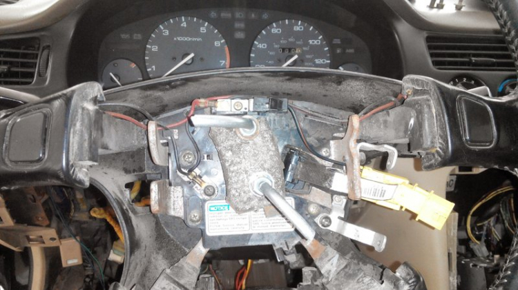

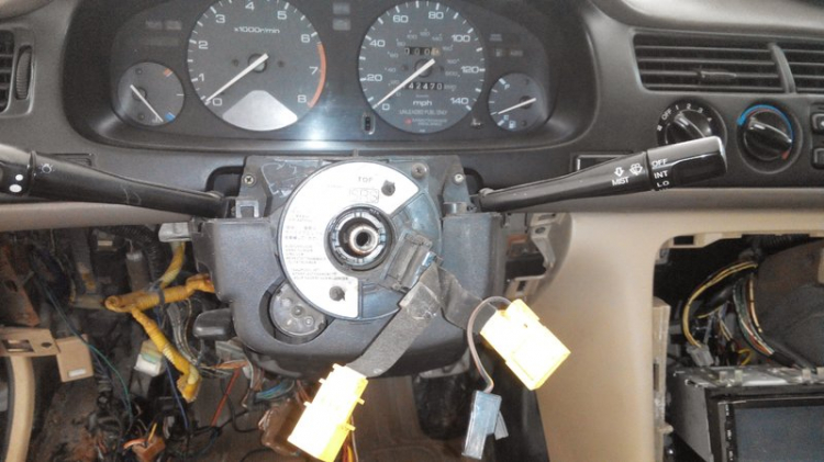

Báo cáo các bác tình hình chọt hôm nay. Em tháo túi khí hai ba ngày rồi để thay vô lăng mà mấy răng rơ nia vô lăng quá cứng không giật lên được. Em thấy cần phải chế cảo, lười mấy hôm nay chưa làm. Sáng nay quyết làm. Di vòng vòng công trình tìm cây nhà lá vườn tự nhiên nhớ bọc rác lục lại được miếng bố sau. Đập phát ra hai cái lỗ khỏi khoan luôn. Vào kho nước lấy vòng cùm 8 ly cắt đôi ra cái cảo này. Bên dưới là óc vô lăng mở một nữa trên siết xuông nghe cái bựt, vô lăng ra liền. Trước dó em cũng không quên RP7.

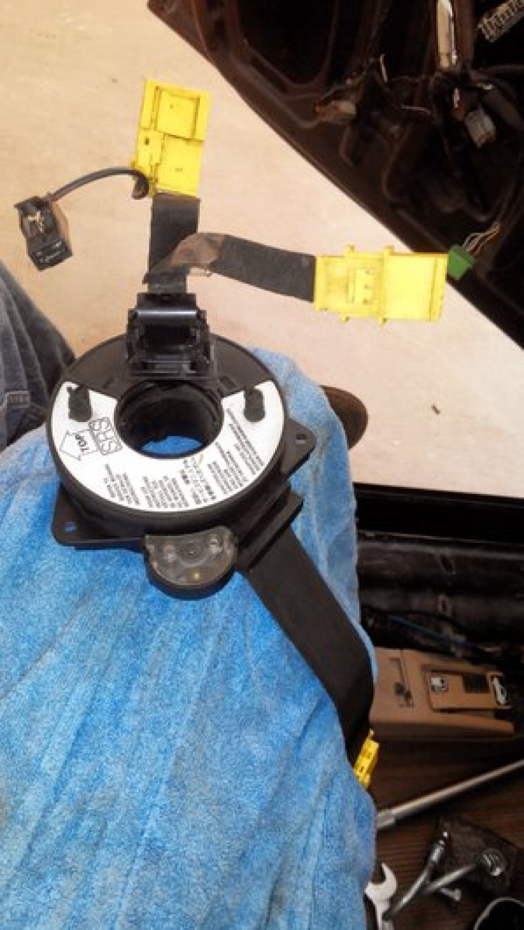

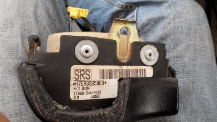

Tháo ra cuộn dây túi khí còn nguyên nhe các bác.
em thắc mắc cuộn dây có miếng dư ra trong trong để làm gì há.

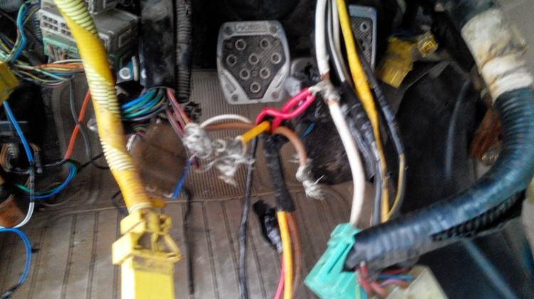

Trước mắt là cắt cái đống dây thừa do chồng trước gắn báo trộm

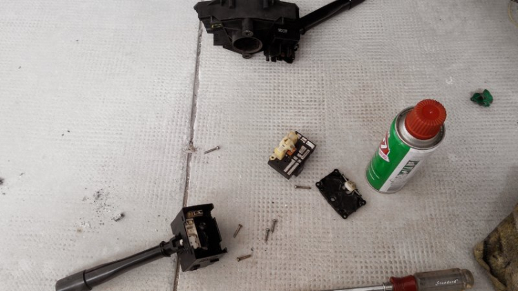

thứ 2 là vs tra mỡ cái cần gạt xi nhal đánh lái trả về

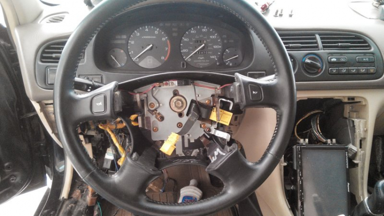

thay luôn vô lăng.

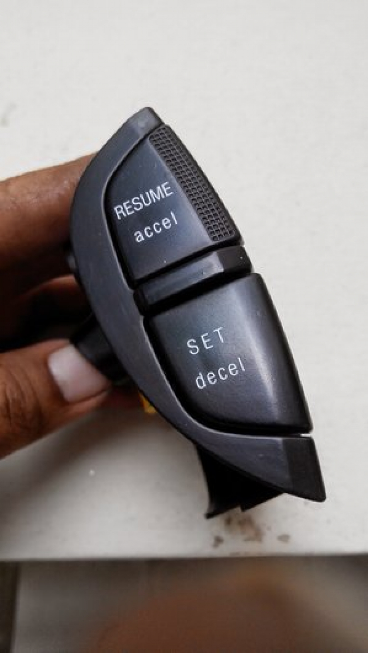

Bộ khiển cruise đây

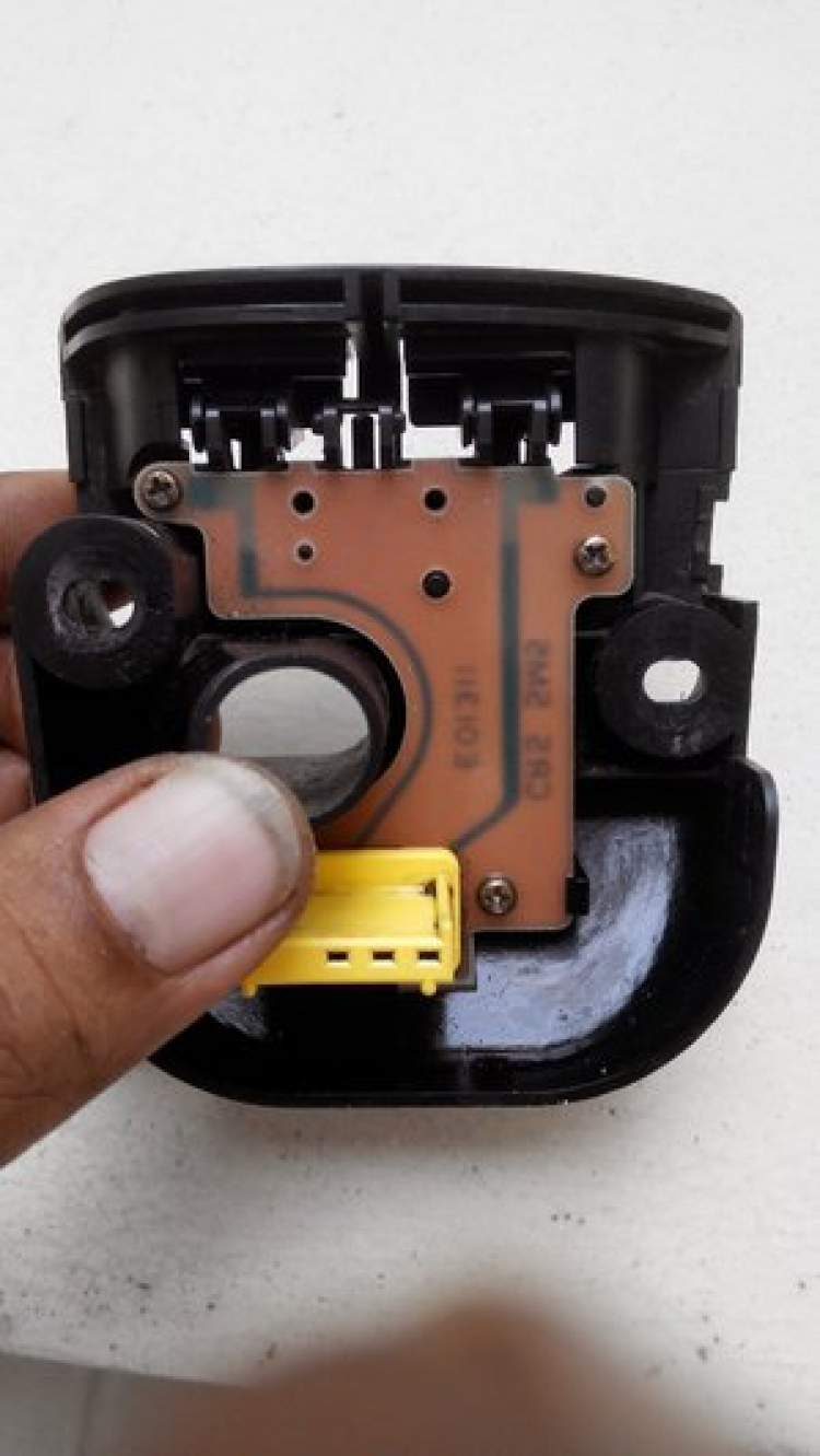

Cũng được tháo ra vệ sinh luôn
Túi khí lắp lại nhưng hộp khiển đang chờ về

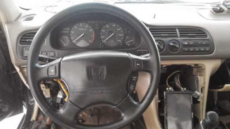

thành quả cuối cùng là đây
Bộ khiển cruise đây

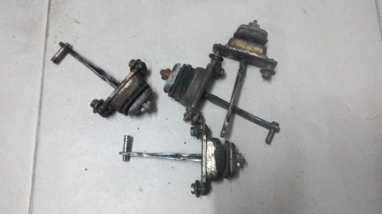

Bốn cái chặn cửa này có bác nào thấy cửa hàng nào có chỉ dùm em với. Đã tháo HCN ra rồi đây hai cái trước ắc rin hai cái sau ắc tiện.
không lẽ phải cạy ra thay độ cao su và hai bi đủa. Em đã làm vụ này rồi trước đây cho da vàng rồi. Nhưng nếu mua được hàng đẹp nên mua cho đỡ nhọc. Mấy bác thấy link ebay rẻ chỉ dùm em luôn nhe.

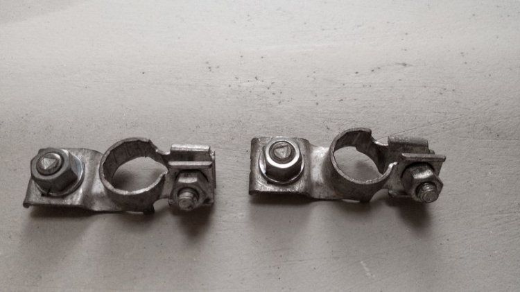

Em lang thang với già Hy gặp cọc bình này đẹp quá nhưng về nhìn lại HCN cái cọc vẫn theo xe bấm dây thẳng vô cọc luôn.

Già hỏng biết chém chứ già thích sưu tầm nhe ấp TrưởngHèn gì bữa gặp xanh đen, hỏi Già Hy sao cọc bình Già quấn dây thun...móa giờ mới hiểu.
Tháo ra cuộn dây túi khí còn nguyên nhe các bác. View attachment 137914 em thắc mắc cuộn dây có miếng dư ra trong trong để làm gì há.
Trước mắt là cắt cái đống dây thừa do chồng trước gắn báo trộmView attachment 137918 thứ 2 là vs tra mỡ cái cần gạt xi nhal đánh lái trả về View attachment 137920 thay luôn vô lăng. View attachment 137949
Bộ khiển cruise đâyView attachment 137951
Cũng được tháo ra vệ sinh luônView attachment 137952
Túi khí lắp lại nhưng hộp khiển đang chờ vềView attachment 137953 thành quả cuối cùng là đây
Phần nào dư ra bác cắt bỏ hết đi cho gọn. He he
