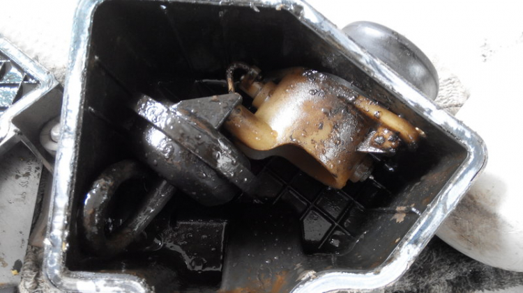

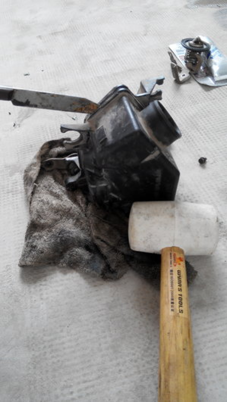

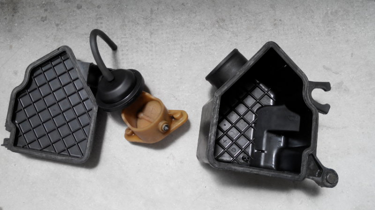

Ngứa tay quá em vệ sinh tới hộp này. Hỏi Nguyên ACc bảo hộp hơi vtec. Thấy có đồng tiền. Mà nhớt nước dơ quá. Em suy nghỉ tách ra thôi

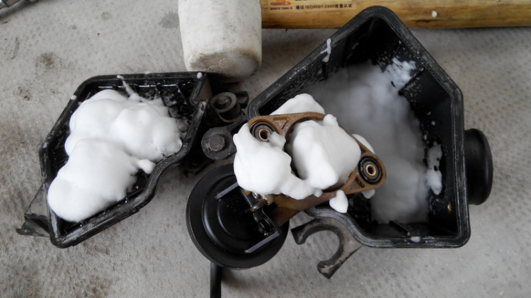

quá dơ chơi xà bông khô cho lẹ

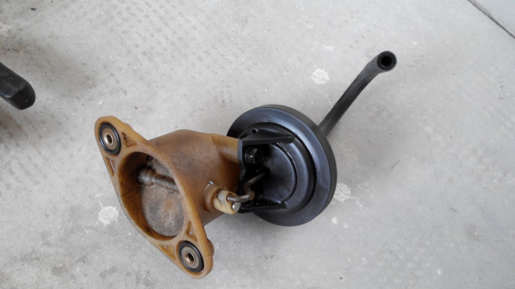

Test bằng miệng hút cửa đồng tiền mở ok
Xong ráp lại dán silicol dán ron không biết có ok không nữa các bác.
