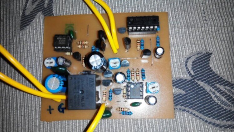

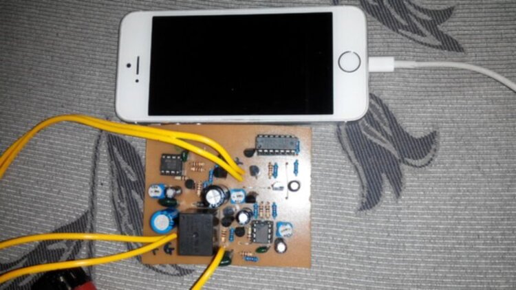

Mạch gập gương kính hậu một nút kích đóng mở để kết hợp với remote nhờ đứa em thiết kế cho cọt già đã tét thành công trên moto ngoài rồi. Chừ qua đoạn gia công hộp và ráp thử vào HCN xem sau.
kích thước khá nhỏ gọn. Đơn giả một dây kích dương và hai dây vô gương gập và hai dây nguồn. Kích dương lấy từ nút gập chỉnh bốn chiều. Khi kích hành trình cấp nguồn +-và kích lần nữa sẽ là -+ thời gian hành trình là 4s và có thể chỉnh được.

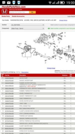

Cái cảm biến gì mà chân dài quá vậy MQMK?
Ông địa bảo đúng cảm biến 93 cho cọt 94-95 em chẳng biết sao, lão cho dùm cái hình đúng của em nó dùm nhe. Chưa dám gắn luôn vì không có số 93 chìm nên em quan ngại.Cái cảm biến gì mà chân dài quá vậy MQMK?
http://www.hondapartsnow.com/Page_Product/PartDetail.aspx?vinNo=1HGCD5567RA130782§ionID=&idAndImageID=8361 1477427
Theo honda part này có hai loại cảm biến 93 nhe a Nguyên. Cái mã 37773 PT0 004 số 17 là đúng đó vòng răng nhỏ. Còn loại số 16 không bán mà răng lớn và không đuôi.
Chắc 96 nó khác nữa bác ạ. 37760 P00 - 003 nữa. Nên bác Nguyên Thấy lạEm nghĩ là đúng, của em mua :
