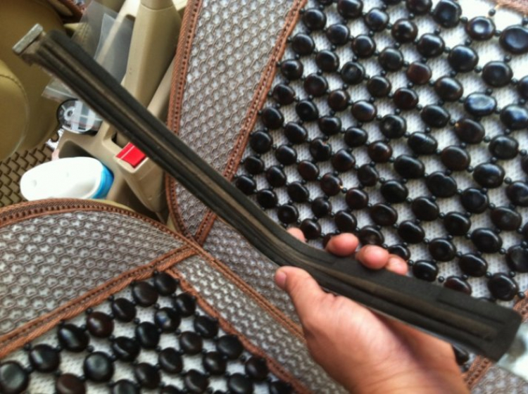

1/ Mở hộc găn tay để đồ bên phụ ra, cái này bác nhì và quan sát sẽ mở được
2/ quan sát sẽ thấy có thanh nẹp ..mở những con tán ở thanh nẹp này ra- thanh nẹp ni là lien kết giữa ngăn chứa quạt gió và dàn lạnh

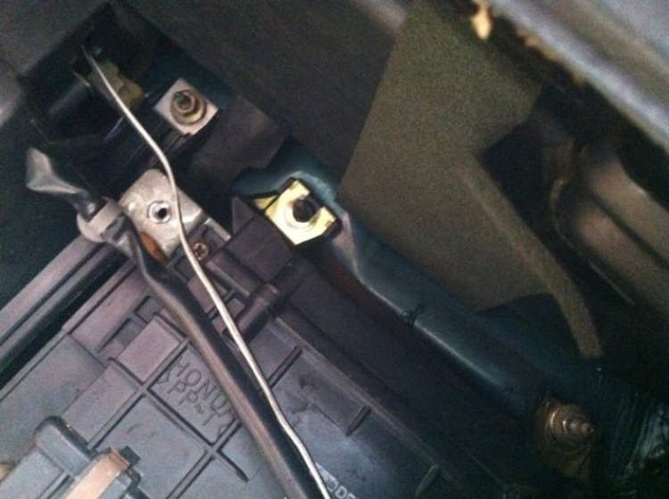

3/ bên hôn táp lô có 2 con tán 8ly được che bởi 2 nút da, tháo 2 nút da ra và mở 2 con tán

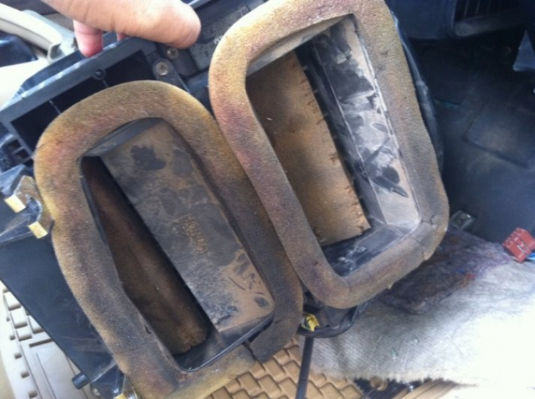

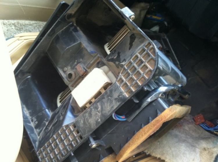

Sau đó quan sát và rút các rắc điện liên quan đến hộp quạt gió, phải có 1 người phụ bác kéo cái táp lô ra tý sau khi mở 2 tán 8 ly ra và lôi cái hộc chứa quạt ra ngoài

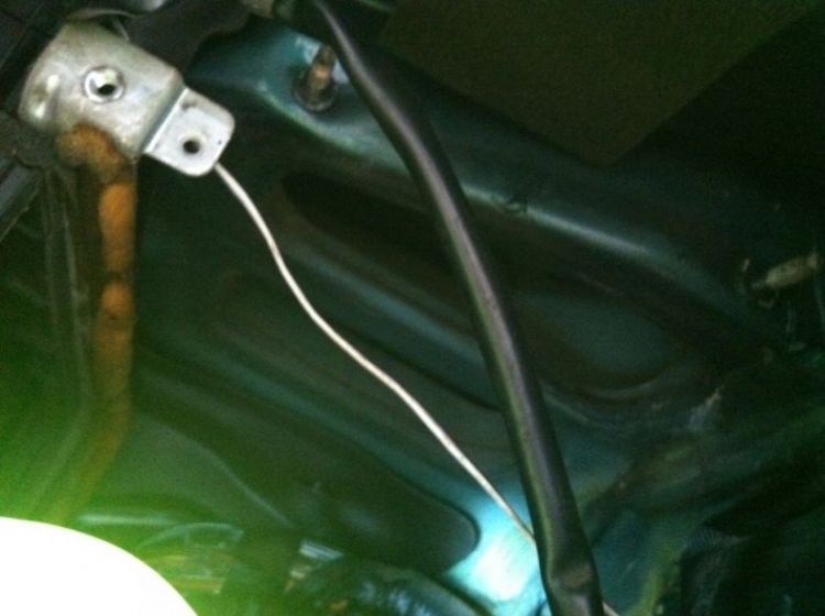

trống rỗng...mới cứoi zìa tháo ra nso có cái dây điện cấp loa tress...giống cái dây phơi đồ

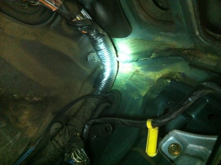

Sẵn tiện bác kiểm tra những cái góc có các lớp keo....gần khu vực máng nước xem còn OK không nhé, nhiều xe bị rỉ xét, mục chỗ ni
