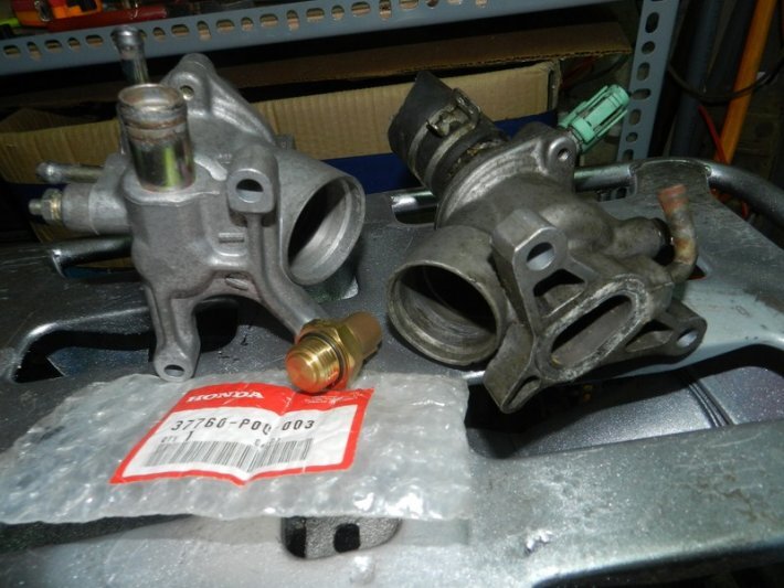

Em cũng không biết nữa bác nguyen ơi. Tình hình là xe em mới làm máy lại. Bác chỉ em cái này nữa nha: Xe em bật công tắc thì quạt quay luôn, xử lý thế nào vậy bác?Nó chỉ chưa kính gió thôi, ko cần thay đâu.
Xe bác đã chỉnh về chuẩn chưa? điện đã về zin chưa? có một bài viết về cách chỉnh ga, bác kiểm tra lại nhưng nhất thiết xe phải có hệ thống điện zin
Hihi, điện quạt câu trực tiếp rồi, bởi vậy nói nói bác trả về zin thì mới chỉnh chọt được. Còn bặc công tắc quạt chạy thì máy lúc nào cũng nguội, đề chạy rồi rất rất lâu máy mới nóng ( mức tối ưu) để tua máy về vị trí ổn định ==> hao xăng, mau hư quạt, gặp trời mưa, hay ở ở vùng lạnh thì càng lâu hơnEm cũng không biết nữa bác nguyen ơi. Tình hình là xe em mới làm máy lại. Bác chỉ em cái này nữa nha: Xe em bật công tắc thì quạt quay luôn, xử lý thế nào vậy bác?
Chắc chắn xe bác thiếu luôn cái Van Hằng Nhiệt rồi. Vị trí nó nằm ở cục này, ngay cổ nước, có cảm biết quạt luôn, bác xem lại
Cảm ơn bác nguyenn_acc lần nữa.Hii. Em chịu. Khi nào các bác có dịp ra Phan Thiết ghé thăm em chơi cho em học hỏi tí kinh nghiệm về cọt nhéHihi, điện quạt câu trực tiếp rồi, bởi vậy nói nói bác trả về zin thì mới chỉnh chọt được. Còn bặc công tắc quạt chạy thì máy lúc nào cũng nguội, đề chạy rồi rất rất lâu máy mới nóng ( mức tối ưu) để tua máy về vị trí ổn định ==> hao xăng, mau hư quạt, gặp trời mưa, hay ở ở vùng lạnh thì càng lâu hơn
Chắc chắn xe bác thiếu luôn cái Van Hằng Nhiệt rồi. Vị trí nó nằm ở cục này, ngay cổ nước, có cảm biết quạt luôn, bác xem lạiView attachment 425569
