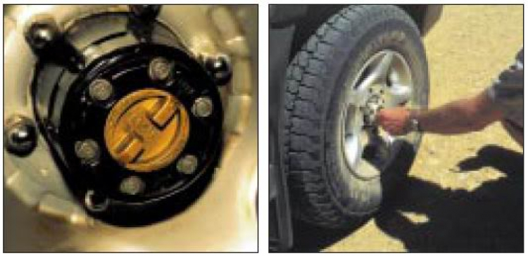

Bạn cũng nên kiểm tra xem bộ gài cầu trước là loại tự động hay gài bằng tay. Nếu bộ gài cầu trước là gài bằng tay thì khi chuyển sang chế độ truyền động bốn bánh (4H hoặc 4L) bạn sẽ phải xuống xe để chuyển bộ gài cầu trước từ chế độ tự do (Free) sang chế độ khóa (Lock).

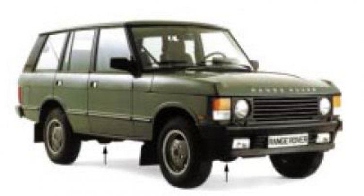

Đối với bất kỳ loại xe hai cầu nào, các thông số như khoảng sáng gầm xe (ground clearance), góc tiếp cận và góc thoát (approach angle/departure angle), góc vượt đỉnh dốc (ramp breakover angle) đều rất đáng quan tâm.
Khoảng sáng gầm xe thường được đo từ bên dưới của bộ vi sai đến mặt đất. Đối với xe có bộ treo độc lập, khoảng sáng gầm xe sẽ giảm đi khi bánh xe leo qua chướng ngại vật. Xe có bộ treo phụ thuộc (cầu và vi sai gắn liền thành một khối) thì khoảng sáng gầm xe coi như được giữ nguyên khi bánh xe leo qua chướng ngại vật vì bộ vi sai cũng sẽ được nâng lên theo bánh xe. Hầu hết các xe hai cầu đều có khoảng sáng gầm xe trong khoảng 180 đến 250mm, và khoảng sáng gầm xe càng lớn thì khả năng vượt qua chướng ngại vật càng cao.

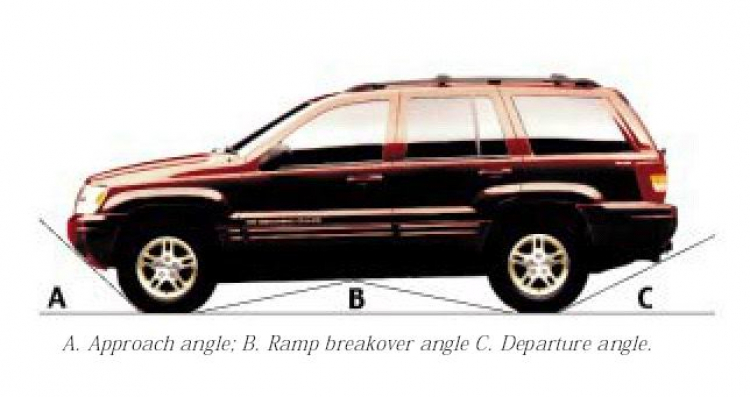

Góc tiếp cận là góc lớn nhất mà xe có thể tiếp cận chướng ngại vật mà không bị chạm phần mũi xe. Góc thoát là góc lớn nhất mà xe có thể rời chướng ngại vật mà không bị chạm phần đuôi xe. Hầu hết các xe hai cầu đều có góc tiếp cận và góc thoát thừ 25 độ trở lên, và các góc này càng lớn thì khả năng tiếp cận và rời chướng ngại vật càng cao.
Góc vượt đỉnh dốc là góc lớn nhất mà xe có thể leo qua chướng ngại vật mà không bị chạm phần giữa gầm xe. Góc vượt đỉnh dốc phụ thuộc vào khoảng sáng gầm xe ở phần giữa xe và chiều dài cơ sở của xe. Cùng một khoảng sáng gầm xe ở phần giữa xe, xe có chiều dài cơ sở ngắn hơn sẽ có góc vượt đỉnh dốc lớn hơn và có khả năng leo qua chướng ngại vật cao hơn.

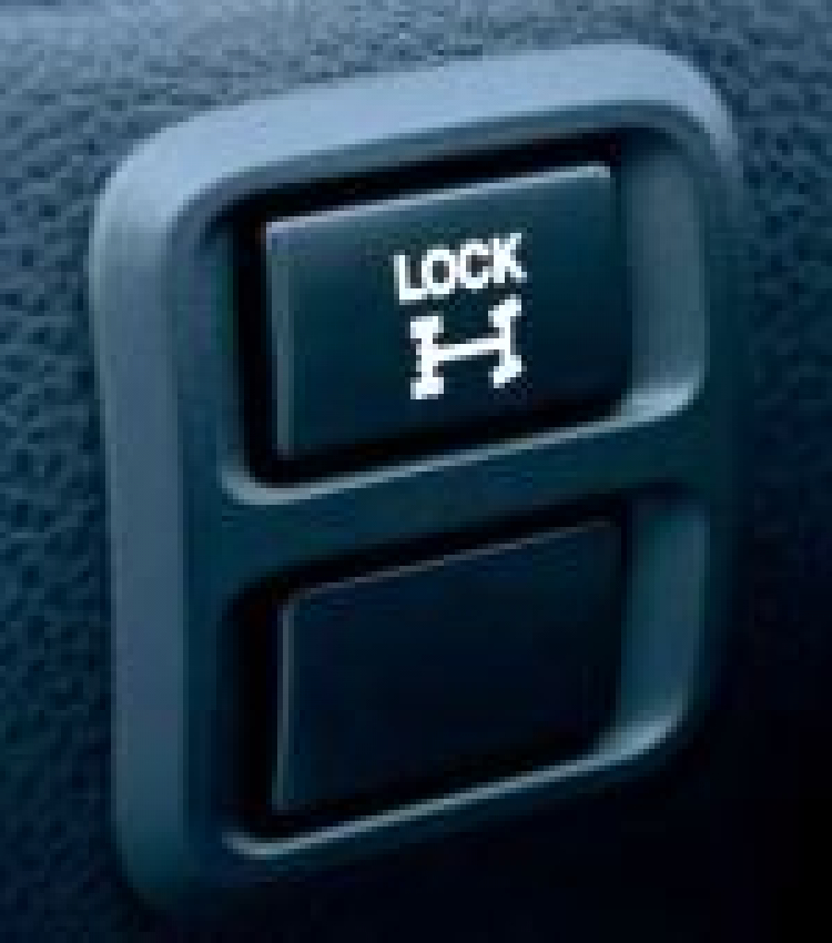

Đối với các loại xe truyền động bốn bánh toàn thời gian: Bạn cần khóa công tắc vi sai trung tâm (khi xe dừng hẳn lại hoặc đang chạy tùy theo loại xe của bạn).

Không được khóa công tắc vi sai trung tâm (đối với các loại xe truyền động bốn bánh toàn thời gian) hoặc gài cầu phụ sang 4H/4L (đối với các loại xe truyền động bốn bánh bán thời gian) ở trên các bề mặt có độ bám cao như đường nhựa, bê tông. Làm như vậy sẽ gây ra lực cản rất lớn lên toàn bộ hệ truyền động và có thể dẫn đến mài mòn các bánh răng và khó điều khiển xe.
