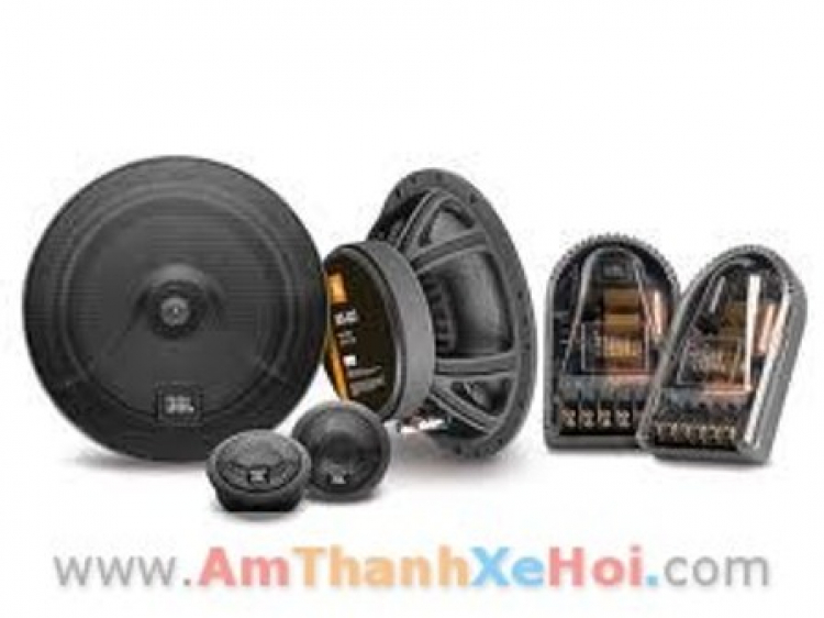

- Loa bass: Em ko nhìn thực tế hàng của bác nên ko biết size nó như thế nào ah nhưng em đoán đây là 1 loa bass của 1 cặp loa phân tầng ah. 1 cặp loa phân tầng nó bao gồm 2 bass, 2 treble (cho loa 2 ways) như thế này

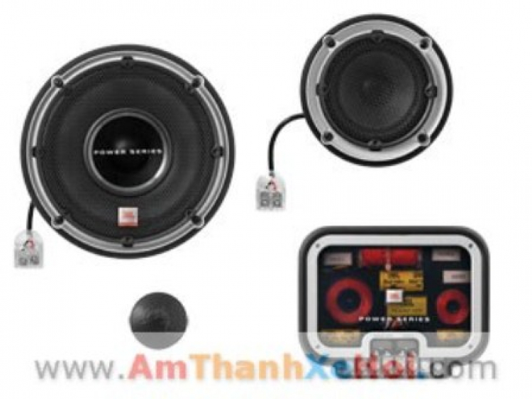

Nên bác gắn và độ vào góc chữ A là ko thể. Thường độ loa và làm góc chữ A như hình bác post là làm 1 cặp loa phân tầng 3 đường tiếng (2 bass, 2 mid, 2 treble) thì mới độ thanh chứ A.
Loa phân tầng 3 đường tiếng nó như thế này (hình dưới chỉ là nữa cặp)

- Còn loa còn lại là loa đồng trục, em nhìn hình thì khả năng nó dở hơn loa trong xe hiện tại của bác đấy ah.
