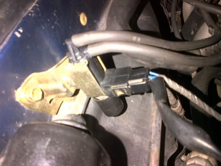

Bác nào rành về điện chỉ em cách rút 2 cọng dây lô màu xanh từ jack ghim zin ra không nhỉ. Em biết là khi ghim vào thợ phải tháo đầu ghim zin ra, sau đó mới kẹp dây màu xanh vào và đút vào jack zin lại
Vấn đề là bây giờ phải tháo được cái đầu ghim ra từ jack, cách tháo em cũng đã thấy 1 vài lần, thợ chỉ cần lấy cây kim nhỏ nại nại vài cái là rút ra được, mình cũng làm y chang vậy nhưng làm hoài cái đầu ghim ko ra là sao ta...

Lấy cái vít nhỏ thọt zô ép miếng ngàm gài bằng đồng đẩy xuống nó bung ra ah!
