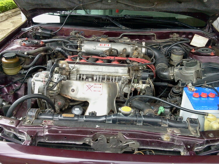

Em nhớ khoang máy ko còn bộ rờ cu mà ta?Cái này mới phát hiện đây các Bác:
Tối hôm qua em đi, táy máy nhấn thử nút Cruise, thấy đèn trên nút sáng, đạp thêm ga hoặc nháy thắng, đèn tắt đi. Tối về si nghĩ hổng lẽ Cruise xe mình còn hoạt động?
Sáng nay tét thử hình như đúng các bác ah, em nhấn nút thả ga, không thắng, xe giữ nguyên tốc độ, bác nào có kinh nghiệm cho em ý kiến về vấn đề này thế nào...
Nói thêm, em làm được như trên chỉ ở tốc độ khoảng 40km/h, dưới thì không được
Để test lại như bác xaxi hướng dẫn Đạt ah.Em nhớ khoang máy ko còn bộ rờ cu mà ta?
MT hay AT đăng kiểm k ảnh hưởng . Vì trên cavet hay sổ đk k có ghi AT ỏr MT. Xe Bác hình như mâm vỏ k đusng ( mâm 15", đk 14")Thôi chắc e để MT chạy đi đang kiểm có j thay AT sau....
Bác chụp rồi quăng cái khoang máy lên đây , pà con nhìn biết liền . Chứ nó k có bộ cruise hay dây ga chỉ có 1 soi Thì làm giề có cruise , cứ thế Bác tự sướng với cái ro cu hoài , mà theo Bác Sĩ đã khuyến cáo tự sướng nhiều rất có hại cho sức khoẻ!Để test lại như bác xaxi hướng dẫn Đạt ah.
Đây Bác xem giúp em
Bác chụp rồi quăng cái khoang máy lên đây , pà con nhìn biết liền . Chứ nó k có bộ cruise hay dây ga chỉ có 1 soi Thì làm giề có cruise , cứ thế Bác tự sướng hoài , mà theo Bác Sĩ đã khuyến cáo tự sướng nhiều rất có hại cho sức khoẻ!
Rồi cái khoang máy đã cho kết quả. Bác phải đi khám bệnh tự sướng Gấp rồi. Hình chụp k thấy khoang máy nên k thấy bộ ga tay. Nhưng xe Bác dây ga chỉ có 1 sợi đi tưf pedan ga => vòng lên cổ ga . Đúng zin thì dây ga có 2 sợi , 1 sợi dài đi từ pedan đến bộ cruise , sợi ngắn đi từ bộ cruise đến cổ ga . Nhiều xe bị đứt sợi ngắn ( k cần thiết) , nên người ta câu sợi dài vào trực tiếp cổ ga. Câu như thế có ưu đieerm đạp ga nhẹ , cảm giác mớm ga xe vọt liền , khuyết điểm k có ga tay ( k cần thiết). Nếu câu như zin đủ 2 sợi đajp ga sẽ nặng hơn.
02 sợi vẫn nhẹ mừ, có nặng đâu ta. cruise hả, 95 le le của em có, he heRồi cái khoang máy đã cho kết quả. Bác phải đi khám bệnh tự sướng Gấp rồi. Hình chụp k thấy khoang máy nên k thấy bộ ga tay. Nhưng xe Bác dây ga chỉ có 1 sợi đi tưf pedan ga => vòng lên cổ ga . Đúng zin thì dây ga có 2 sợi , 1 sợi dài đi từ pedan đến bộ cruise , sợi ngắn đi từ bộ cruise đến cổ ga . Nhiều xe bị đứt sợi ngắn ( k cần thiết) , nên người ta câu sợi dài vào trực tiếp cổ ga. Câu như thế có ưu đieerm đạp ga nhẹ , cảm giác mớm ga xe vọt liền , khuyết điểm k có ga tay ( k cần thiết). Nếu câu như zin đủ 2 sợi đajp ga sẽ nặng hơn.
